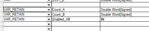

各位大神们,FB块的局部变量能不能掉电保持?如双字32位中的数,掉电重启后不变

可以的,变量类型设为RETAIN
