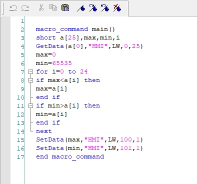

在任意大小的数据群中自动搜索最大值与最小值(威纶触摸屏),具有实用价值!

发表于: 2019-07-25 08:50
宏指令加密了

加密就不厚道了吧
将LW0-LW24中的数据判断最大值和最小值,将结果保存到LW100和LW101
BUG是只能判断0-66535的整数,如果需要判断负值则需要修改max和min的初始赋值,改为赋第一寄存器值就好了。
程序主要看的是思路,我花了几分钟写的程序而已,我也没兴趣搞的那么完美。
你的宏指令有BUG

宏指令加密了?为什么?有什么专利?
