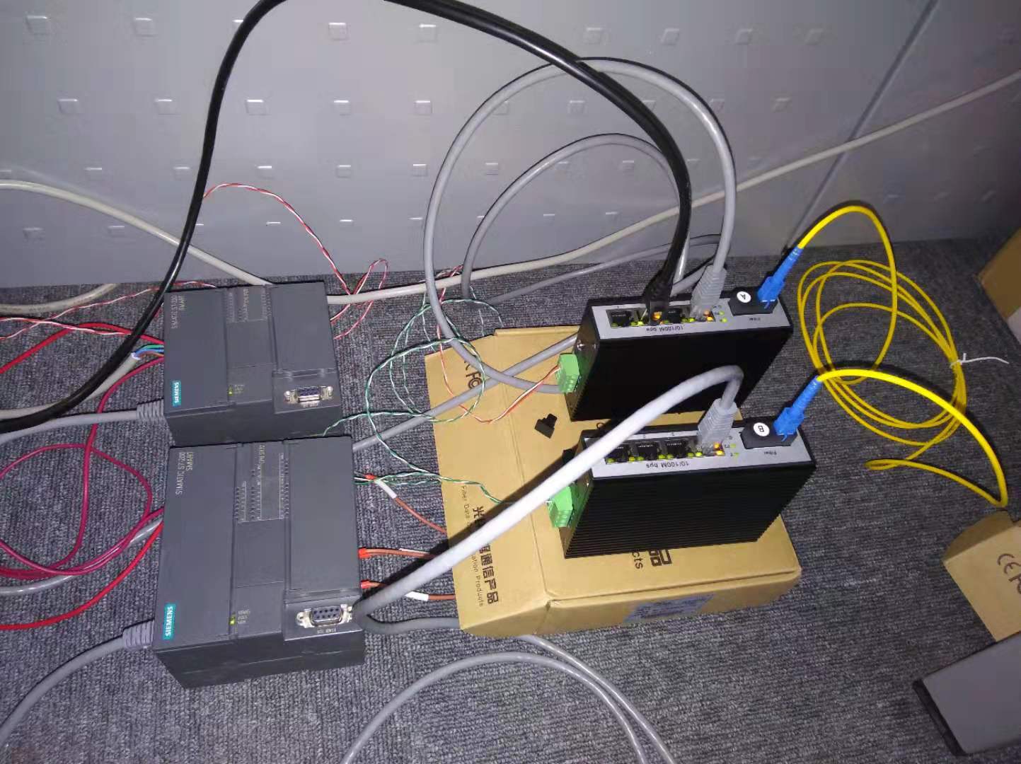

      本人做输送项目,系统的前端和末端分别在2个车间,直接直线距离有280米,如果布线最少要300多米。如果只使用一个控制柜,那总个系统用的电缆太多,而且施工费钱、费时。所以使用2个控制柜,分别控制前、后端。
     以前用西门子S7-200PLC,采用485ModBus通信。现场使用smart PLC,使用就采用网线走TCP通信。本项目因为有300多米,手下提出网线太长会不会影响通信。所以改为采用光钎。
   附件为测试通信程序。

    设计网络图
    暂时测试的图

    请问用的光线收发器是什么型号?
    淘宝上买的,汤湖

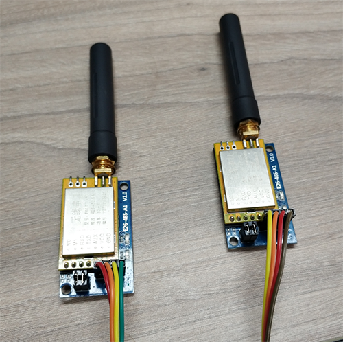

    无线WIFE的也可以

    无线WIFI在车间里面不稳定。
