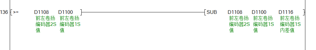

三菱程序 求大神解答一下这段程序

求大神解答一下这段程序

看看指令说明就懂了

D1108 >= d1100時
將D1108-D1110結果寫入D1116
