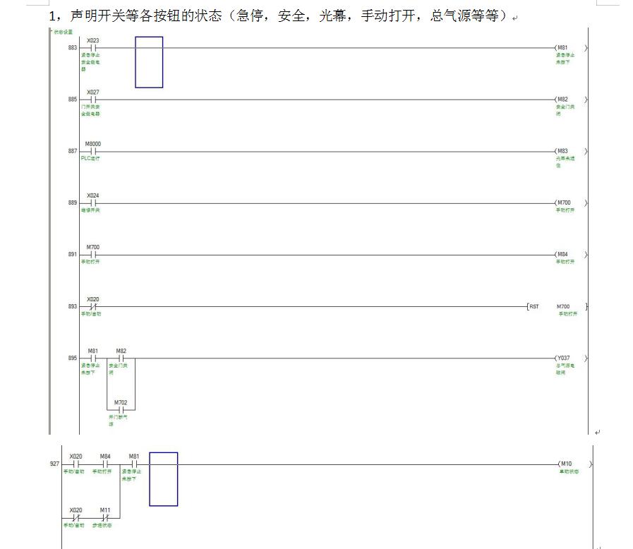

1,声明开关等各按钮的状态(急停,安全,光幕,手动打开,总气源等等)
2,写步进流程,可省略(选择工位时候,按一下启动,进行一个动作)
3,写复位各个状态,完成后的接通的继电器(用于检测是否复位完成和停机使用)
4,写复位调教和过程(配合各个工位是否复位完成)
5各个写状态(自动等待状态,停机不清料模式,停机清料模式,自动运行模式)
6停机模式(含清料)
7,动作
(1)振动盘写法,先写各感应延时(含缺料振动盘不停止)
(2)吹气一次和长按吹气
(3)送锡手动(快慢,正反)和送锡一次
(4)气缸简单写法
(5)一个工位动作完整流程
A请确认工位是否关闭,如果关闭,直接完成当前工位
B写出当前工位相关气缸的前后位延时
C写当前气缸的动作(记得把气缸前后位延时加进去)
D当前工位完成后,下一个转盘动作完成前,消除它的完成动作
8,产量计算(含合格产量,总产量,单班产量,节拍,产能)
9各个状态的时间(运行,故障,停机)
9,写三色灯(含触摸屏对应的状态灯,防止三色灯坏了,看不到)
10复位状态未完成,输出各个报警
11报警
(1)安全报警(急停,安全门,光幕,手动打开)
(2)缺料报警
(3)设置错误报警(无需复位)
(4)温控器报警(无需复位)
(5)伺服极限报警(无需复位)
(6)气缸报警(单,双头电磁阀)
(7)连续测量不合格报警(报警复位后,继续运行)
(8)工位未完成,超时报警(提示)
(9)开机弹窗,请选择产品型号(提示)
最后,不要问我为什么不发程序……

    以前我也是这样想,只要动作和报警就行,但是你没经历过别人客户提出各种各样的要求,做成标准的流程

    这种纯属坑货,只顾自己,不管后面接手人看多久才看懂他的程序

    我都是以项目号加日期来命名,然后写到触摸屏上,说明书上
