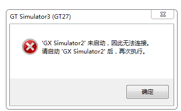

触摸屏安装软件20171212 GTW3 1.185T   安装好后出现GT Designer3编程软件和GT Simulator3仿真软件,编辑好一个简单的画面想模拟下,打开模拟软件选择好需要模拟的程序出现GX  Simulator2未启动对话框,无法仿真,请问是什么原因?
谢谢

3楼  发表于: 2019-07-17 19:51
宝宝,你要
第一步、先把三菱的PLC程序用works2打开,然后模拟开始,
第二步、把触摸屏程序打开,开始仿真,才可以的。

4楼  发表于: 2019-07-18 09:24
谢谢指教,可以了,
引用第3楼1988szc于2019-07-17 19:51发表的  :
宝宝,你要
