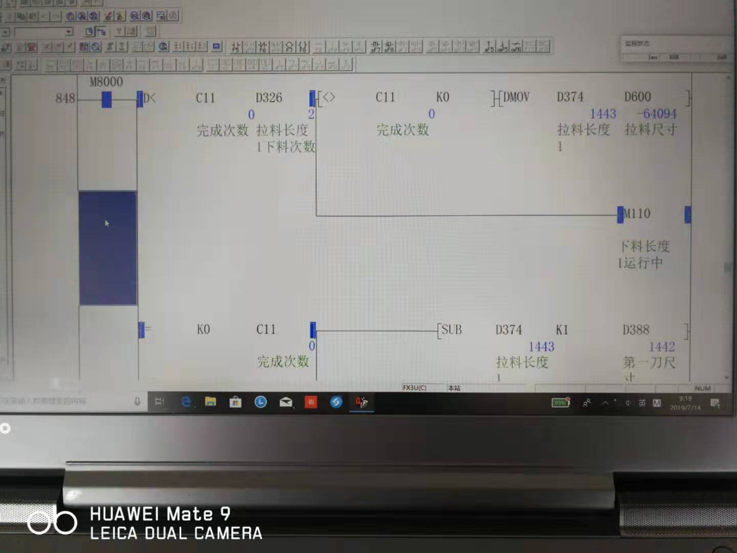

FX3U的PLC,其中寄存器D600被使用多次,会根据不同导通条件传送入不同的值,使用一段时间后其它的D600值不会根据当前输入值改变而变为-64094,更换新的寄存器地址后正常,但使用十几天时间后又和以前一样,现在只能每半个月更换一次地址。求大神们帮忙解惑。

检查有哪些指令用到D596~D599的,16位指令与32位指令混着用,很容易出错

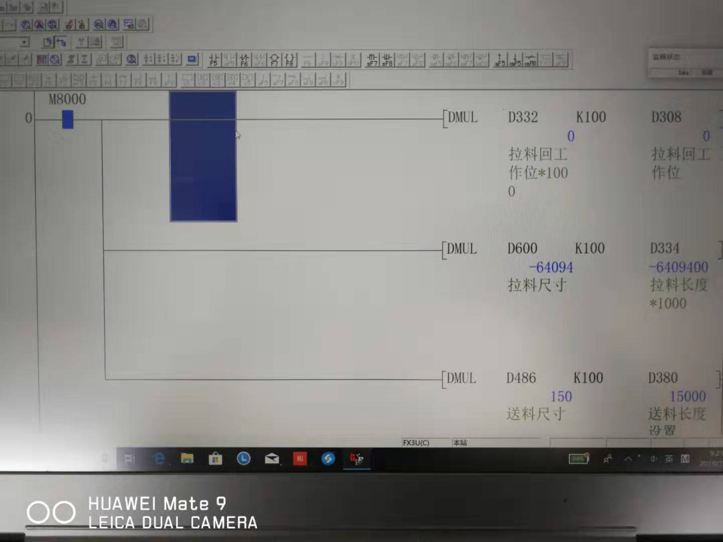

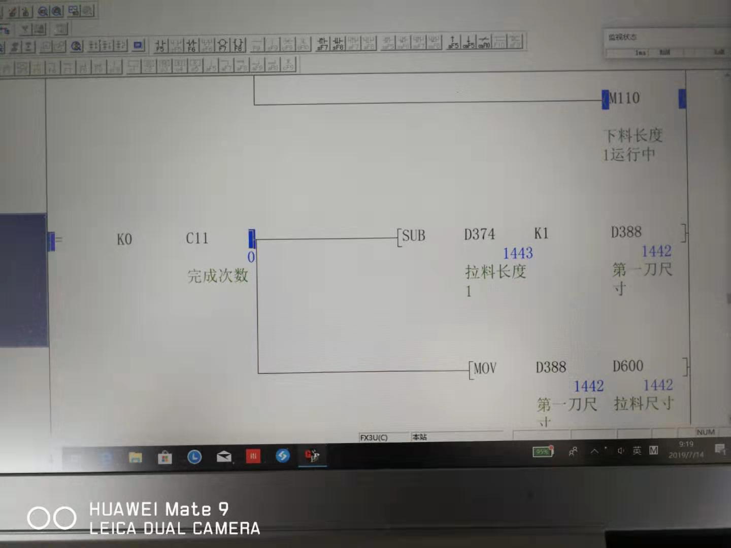

你第二张图是16位,其它地方又是32位运算,

第二张图片,把D388转化成双字,然后DMOV给D600,还有一点,DMOV给D600的时候不能同时DMOV,加个互锁试试。

1、两个32位字元件的乘积,存四个地址连续的16位字元件(64位)。用DMUL指令,表示用D334-D335这2个16位字元件组成的32位数(D334存低16位,D335存高16位,其中最高位为符号位,最高位为1表示负数,负数以补码形式存储),与K100相乘后的乘积,存D600-D603中,D600存最低16位,D603存最高16位。同样,最高位为符号位。因此,在使用带D的乘积指令时,要保证相邻若干的寄存器,不得受到其它指令的影响。32位寄存器的取值范围:-2147483648~+2147483647。64位的取值范围:-9223372036854775808 ~+ 9223372036854775807。2、用M8000这个触头执行DMUL指令,表示PLC处于RUN状态时,每一个扫描周期都执行乘法指令。也就是说,是循环不断地执行。这样会导致运算结果溢出。3、其它诸如:SUB指令,也是在触头条件满足的每一个扫描周期都执行。也可能导致运算结果溢出。

不要怀疑PLC出错,32位乘法指令结果占4位,是不是时间长了结果溢出?楼上说的很多了。
