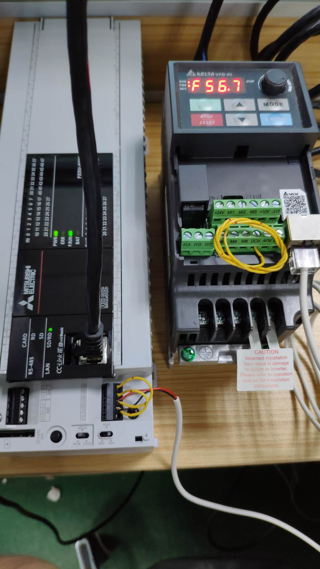

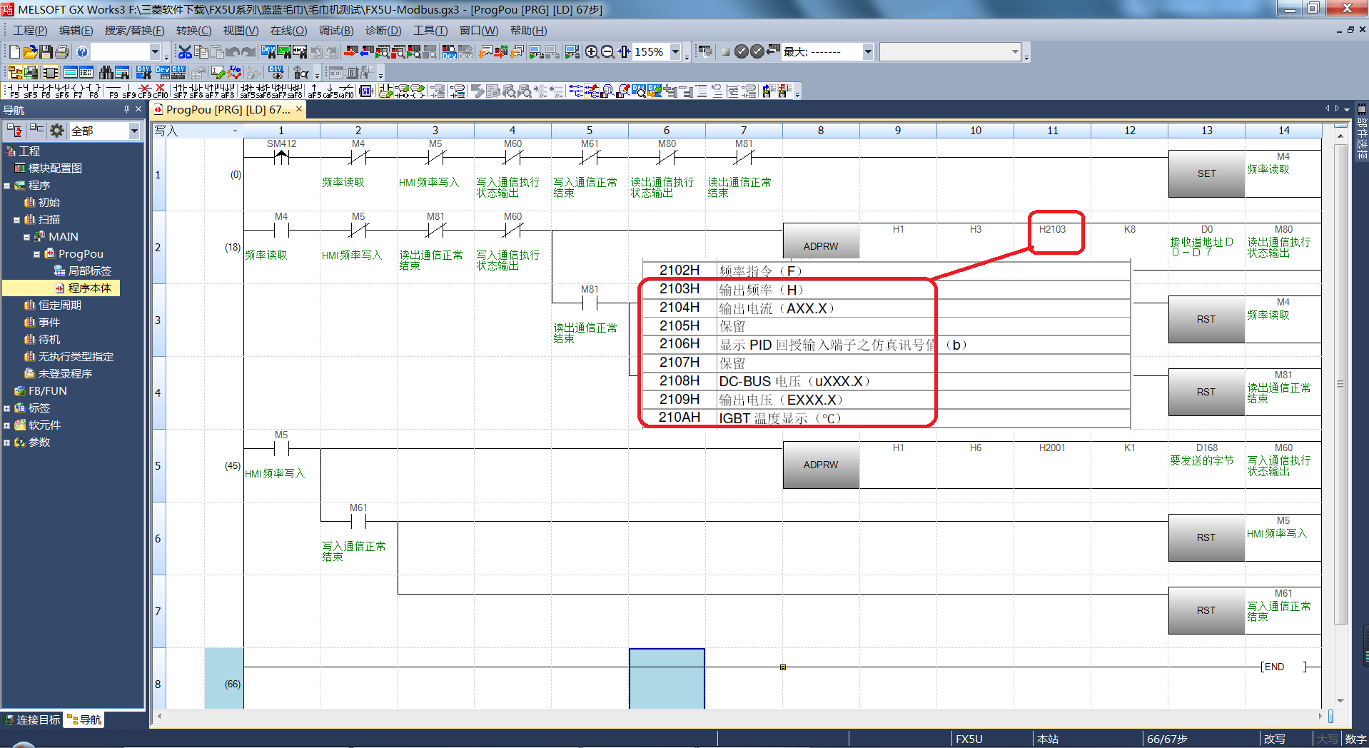

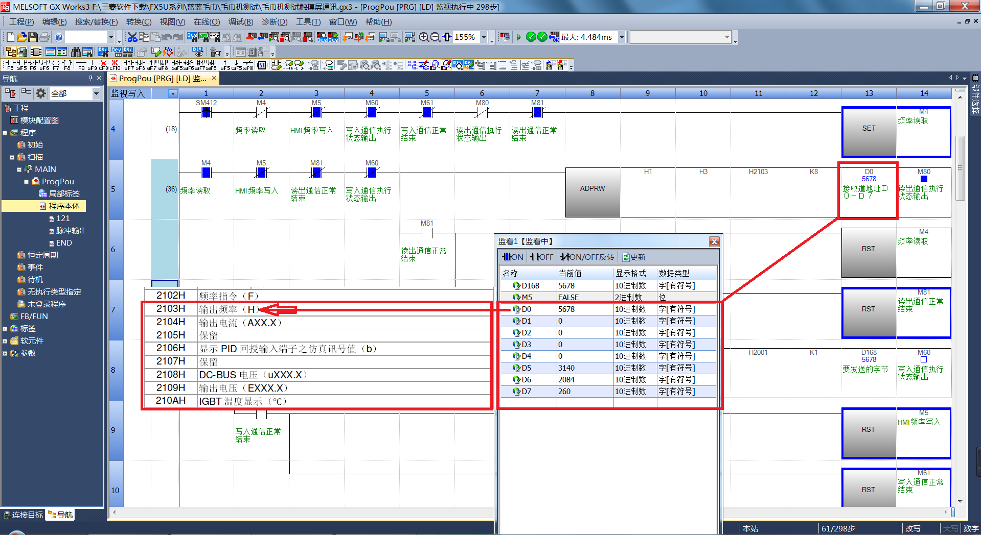

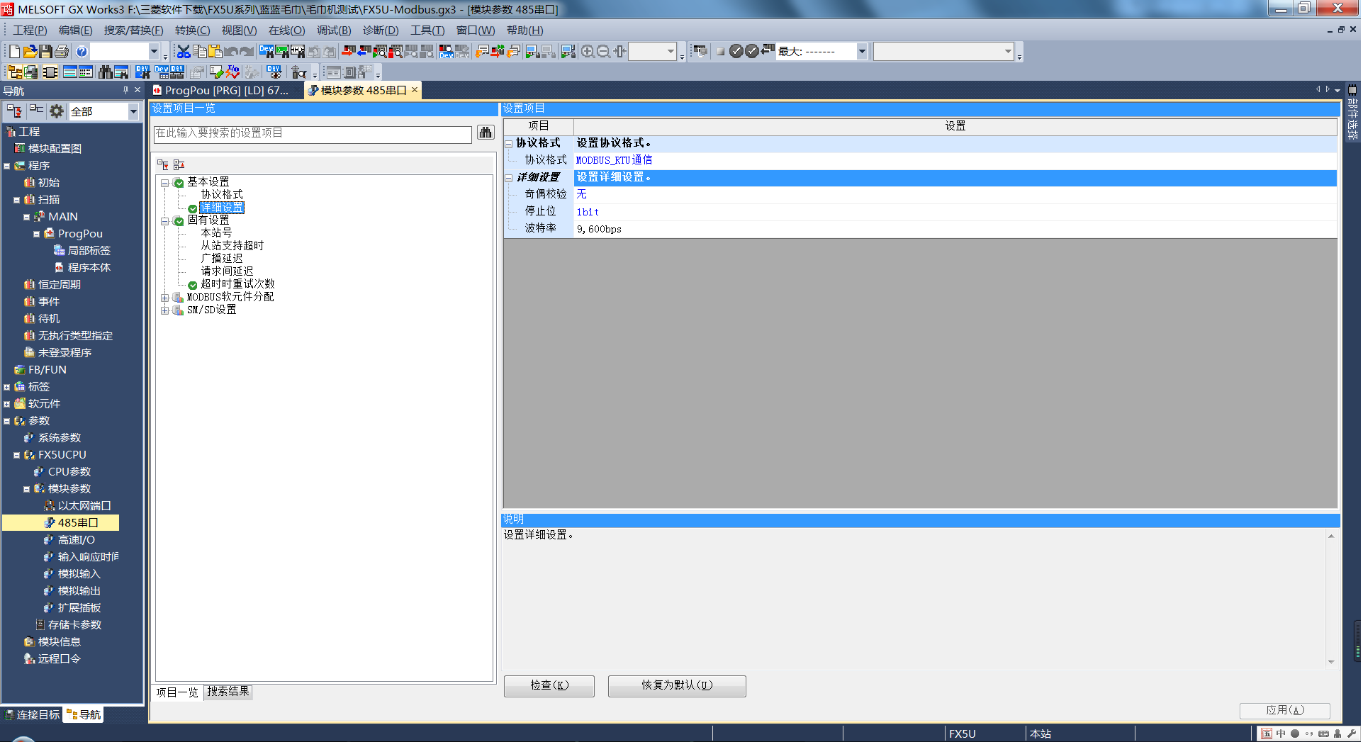

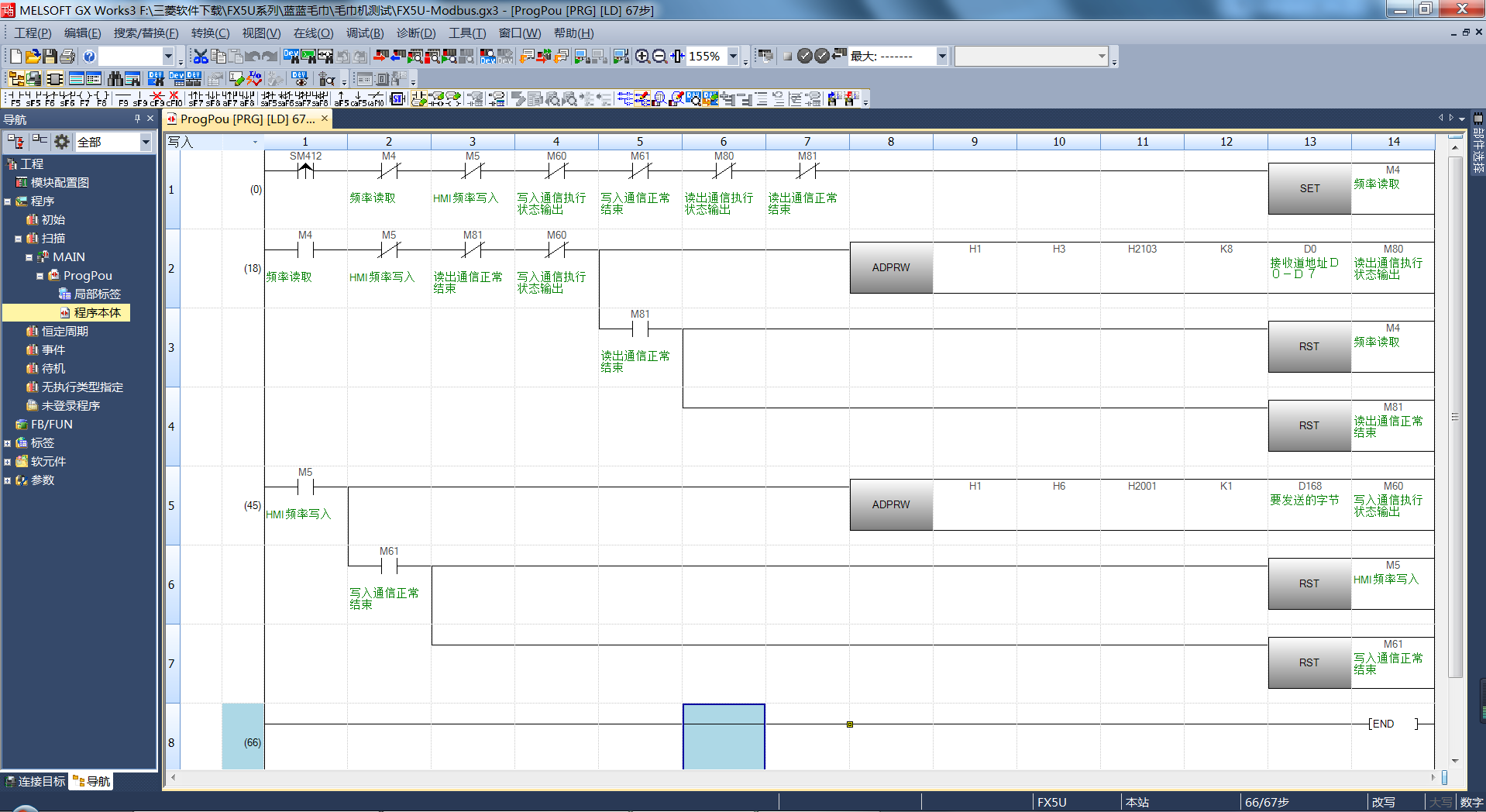

三菱FX5U-Modbus  通讯台达变频器,程序已经亲自上机测试过了,写的不好还请大家见谅,现在感觉三菱FX5U通讯真的很方便、、、
