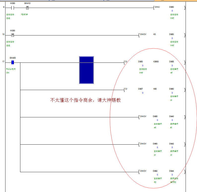

三菱Q系列指令怎么理解和运用

除法指令有什么不理解的?小学数学。。整除占用4个寄存器放商和余数

正常的话,32位的寄存器,用偶数的地址

这个很好理解,你看一下备注。一小时3600秒,D950除1小时的商D955的就是当前几时,余数传到D957除一分钟的商D960就是当前几分,余的D962就是秒。
除号前面带D是双字,别忘了

就是简单的算法,FX都有,不是Q特用的

1. 下载Q的指令手册学习一下
2. 自己编写并仿真一下
