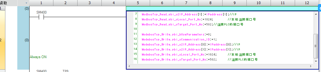

大家帮忙看下这段程序是干嘛的,查手册查不到
295292320

1楼  发表于: 2019-07-10 19:12
这一段是设置,还是写进去的,有点不理解,想请大家指点一下

这个应该是Q系列的PLC 使用的是自带网口通讯 modbus TCP通讯和其他仪表通讯的程序
只是设置的参数
程序是软件上的设置工具后 将文件下载进去 无需自己专门编写通讯协议了

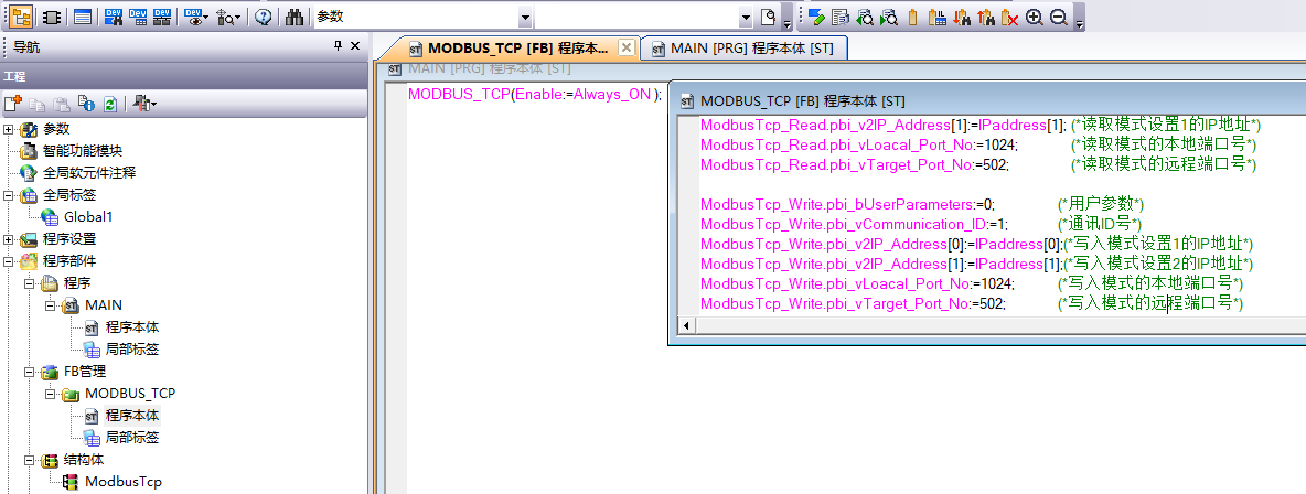

这是我们公司FX5U程序里面的一段。我想请教下,是不是我把MODBUS TCP通讯设置好了之后,这段程序就自己加进去了,还是我要自己调用?
这段文件要怎样下载,问了几个同事,都不理解

就是设置参数的。
当时于以前我们用4AD模块的时候M8002----TO  K0 K0 H3333 K0这样
只是它使用了标签

用的5U自带MODBUS-TCP标签,然后用的ST框写的,其实也很简单,不要想复杂了
请问在哪个手册上可以看到,关于这边程序的例子。

楼主不把程序发上来谁也没办法帮你分析,
我只是说一下,
1、ModbusTcp_Read和ModbusTcp_Write为自定义的结构体
2、pbi_v2IP_Address 标签是结构体里的定义的数组变量
3、pbi_vLoacal_Port_No, pbi_vTarget_Port_No这些标签是结构体里的定义的变量
这些变量定义完或者赋值完后具体怎么用应该在程序里分析,而不是简单的标签变量命名就能起作用的
