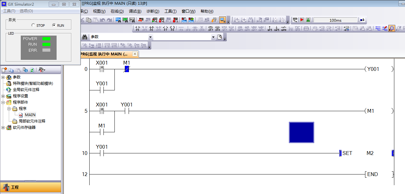

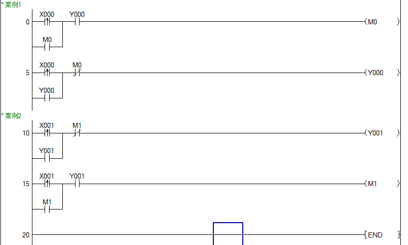

单按钮保停程序,换了下顺序,案例1可用,案例2不可用

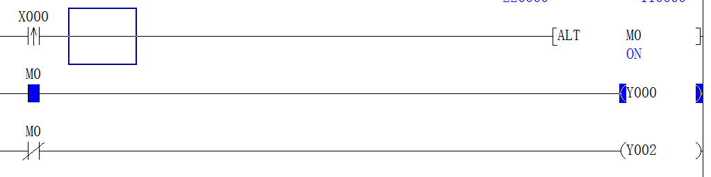

你整这么麻烦做什么,你试试用ALT交替输出指令。

PLC扫描周期从上往下,把程序M1段放到Y1上面。

三菱用一条ALT搞定

这是CPU扫描时序的问题,
ALT真的那么好用吗??????????

案例一只需要考虑一个扫描周期,案例二需要考虑2个扫描周期,实际上Y1也在第一个扫描周期内输出过

PLC是从上往下逐行扫描的,在脑中模拟一下就知道两段程序运行结果并不一样。
