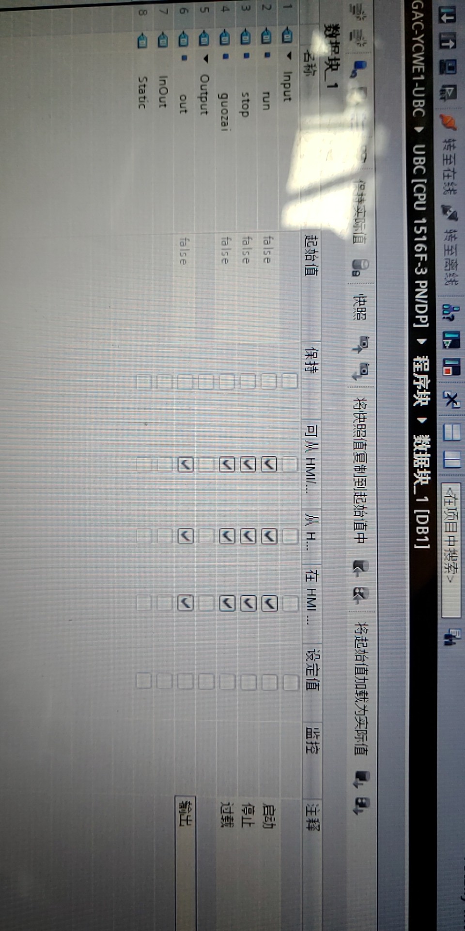

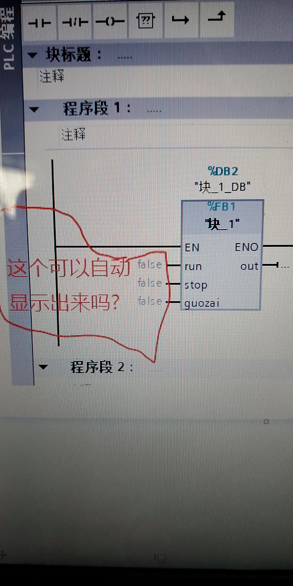

发表于: 2019-07-01 10:51
怎么让自己显示出来

发表于: 2019-07-03 20:53
理解形参和实参!

发表于: 2019-07-03 21:11
非常感谢,什么是形参和实参

发表于: 2019-07-05 09:08
功能块内的变量就是形参,实参就是实际的赋值。比如你上面的RUN,STOP的实际赋值状态就是实参。

发表于: 2019-07-05 09:16
多了解一下FB块和FC块的区别,还有块内参数的定义功能

发表于: 2019-07-08 21:57
3楼正解。
