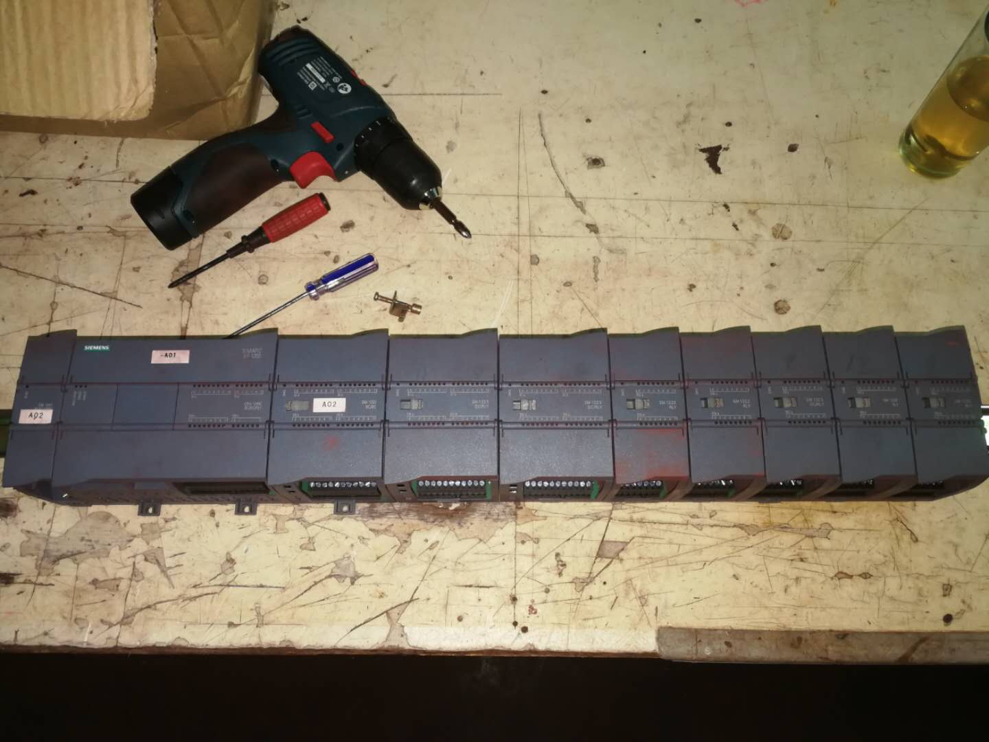

主电源跳几次闸,烧了这么多模块,不知道具体原因,CPU都是DC24V的,AC端还加了滤波器,和电源电压高有关吗?(实测235V ac)请师傅们分析一下,另这些模块可以修吗?CPU是不亮灯了,DC/DC/RLY模块怀疑是继电器粘住了,没有输出。

根据烧损的位置才能确定原因

可能接错线了。

不要盲目判断说都烧了,建议你买个24V电源,装上保险装置分别试验一下

小弟之前廠內也有發生類似情況
AC電刷掉落搭到模組共地....
一次將近20塊模組
那時老闆本錢粗
模組全給丟了
不然怕當時沒問題,生產中突然掛了
自找麻煩

24V的烧成这样,查查接地问题,我们项目上遇到烧电焊地线搭的有问题,把我们柜子里低压器件烧坏的

你是DC DC RLY怎么会接220?这是DC供电型号。

我是说开关电源的电压

嗯,我也怀疑是因为电机漏电引起的。

谢谢提醒,都测试过了
