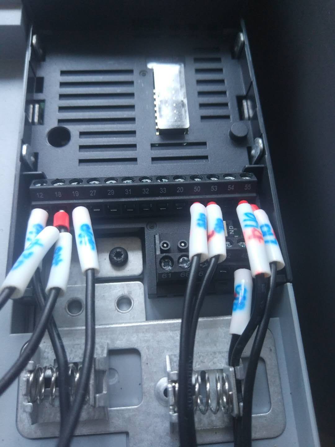

供应商送来的电柜,放了很久了,图纸资料啥都没,电柜比较简单,丹佛斯变频器,三个按钮一个电位器两个继电器,接线后按钮按下继电器吸合没反应不启动,查了线路一塌糊涂,应该是一个正转继电器一个反转继电器,各位帮忙看看那里还有问题,端子接线是12 18 19(启动),50 53 55(调速电位器),45(模拟量输出到仪表),放暑假了在农村上网不变,手机查了下没看到详细手册,变频器上标签都被撕了,型号都不知道,号码管手写的都看不清,真是最垃圾供应商没有之一

FC-51操作說明書
谢谢师傅,真是及时雨啊
FC 51快速指南.pdf
(1255 K) 下载次数:101
FC-51操作說明書.pdf
(1147 K) 下载次数:122
下载积分:+3(1992sd) 感谢分享!

短接12-18-19启动,然后调速,出厂值状态就是这样,如果不行查看说明书
