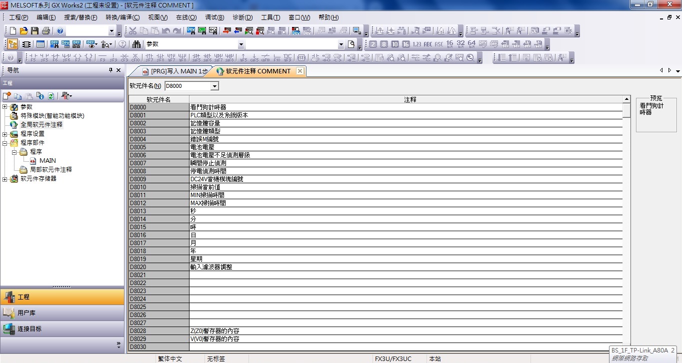

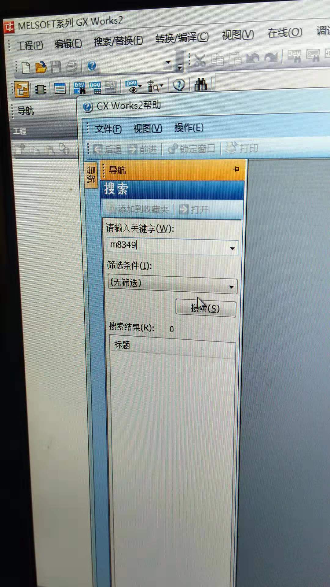

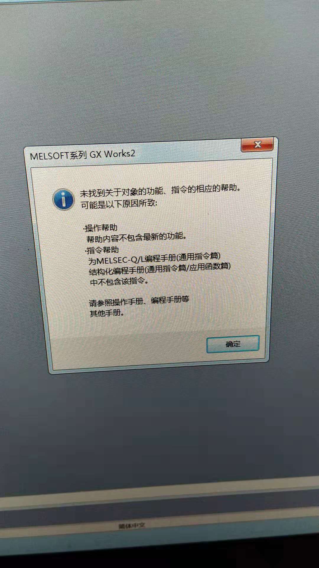

GX works2 无法用帮助搜索特殊寄存器详情,求大神解答,谢谢!

不要用work2查,用老软件查。

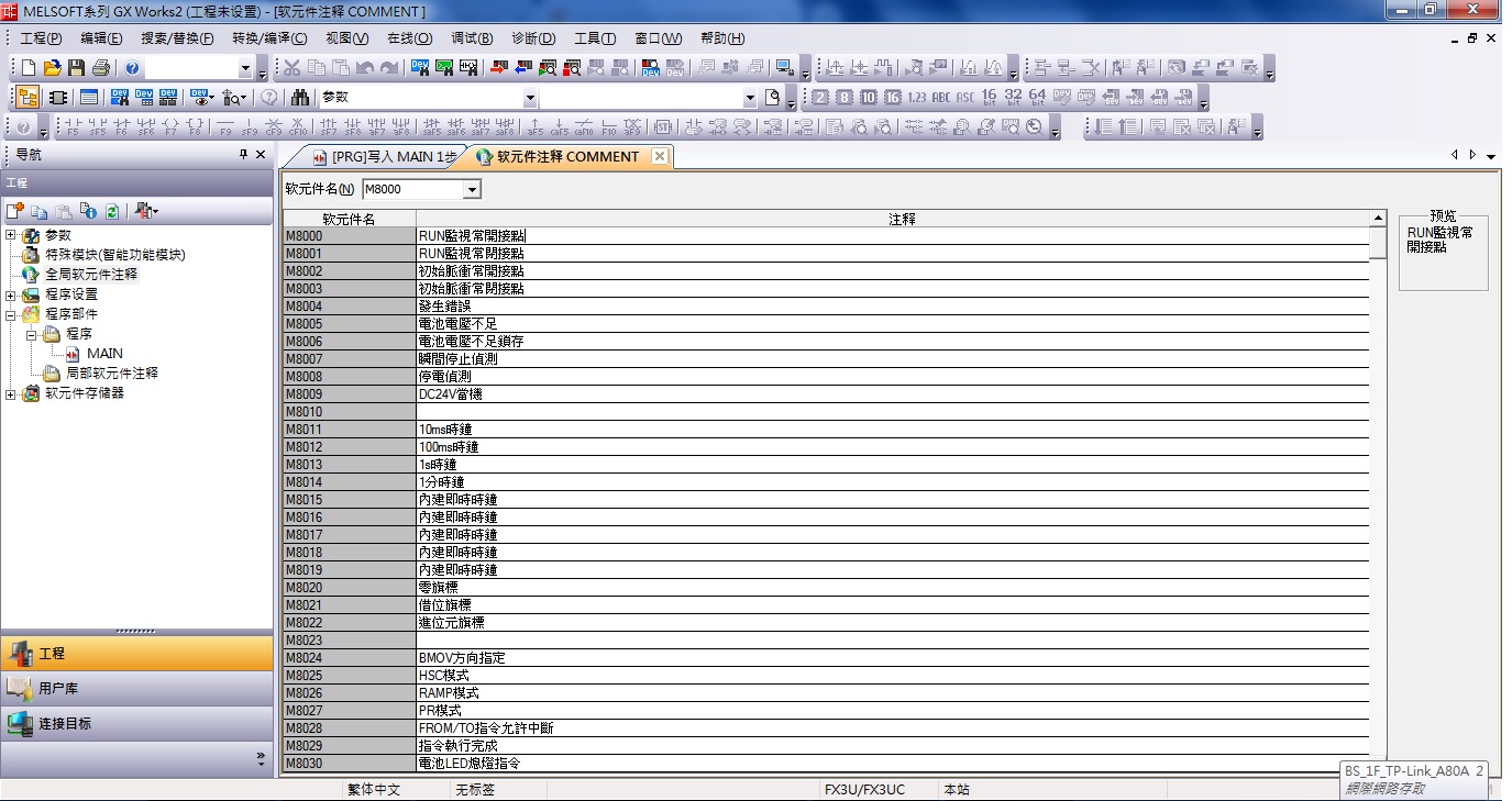

M8349 是Y0脉冲停止
你看FX3编程手册37章节

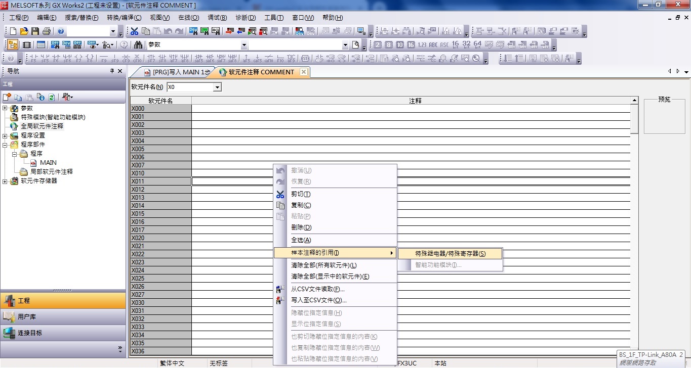

其實可以利用樣本註解的方式標註觀看
