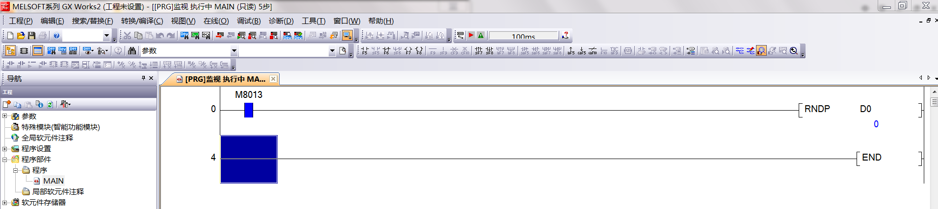

如图,随机数一直为0,是怎样回事。

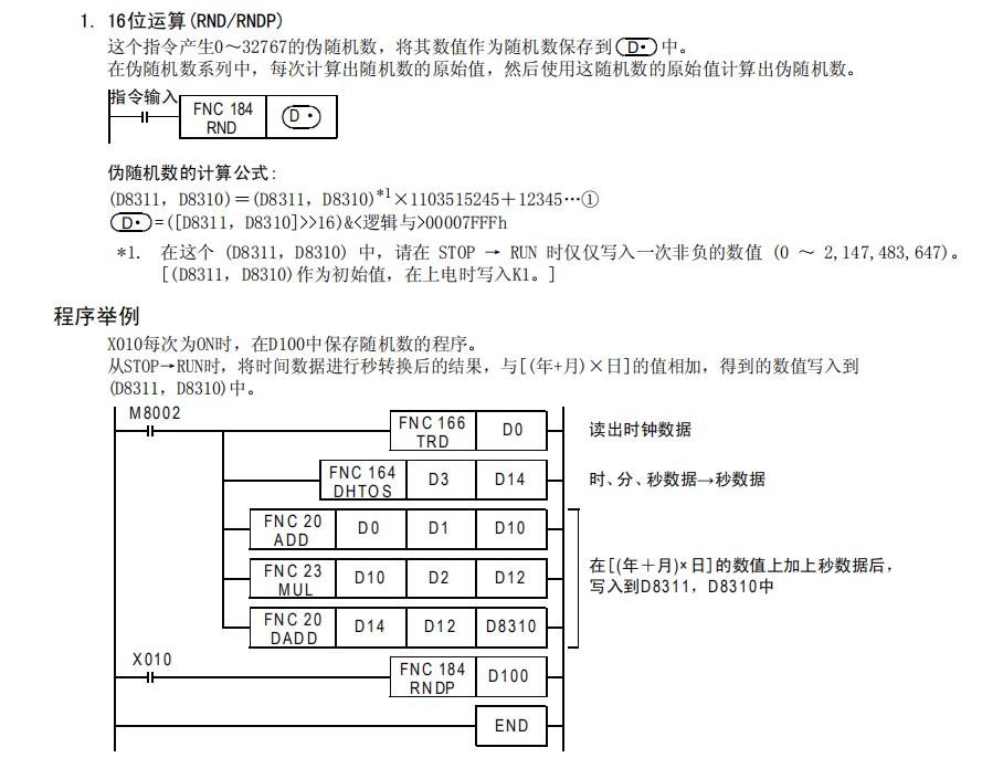

d8310 d8311要赋初始值

模拟不支持RND指令

好的,有空找个PLC测试下。

我用5U试了一下RND指令,可以模拟
