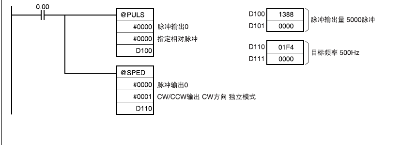

我用高速计数器计数,到设定值后,进行脉冲输出定位控制,现在通过程序控制,脉冲输出开始的时间有延时,造成位置偏差。我想用高速计数器中断,触发脉冲输出,不知道有哪个PLC可以实现?请教各位大神!

松下的可以,这事我常干,695行,高速计数器,780行脉冲

松下,欧姆龙,旧版的西门子200都可以,其它不清楚,要使用这种方式高速定位,关键速度要稳定

是在计数到达中断程序中再快速输出脉冲吗?
如果是,许多PLC都有这个功能,台达也有。

恕我愚钝,还是没太明白你的意图。意思是高速计数值作为定位启动条件,计数达到预设值后产生计数中断,在中断任务中启动定位;计数值既不作为反馈量,也不参与定位给定量,计数值只是定位启动条件,是这样理解吗?如果是这样的话,那只要有计数中断的PLC都可以
问题是脉冲发送方式的支持,在中断里直接触发脉冲发送指令,而不是中断里触发一个标志位,再在外部发脉冲发送指令,这样就受扫描时间影响,造成位置不定,很多PLC的脉冲发送不是脉冲型指令,
