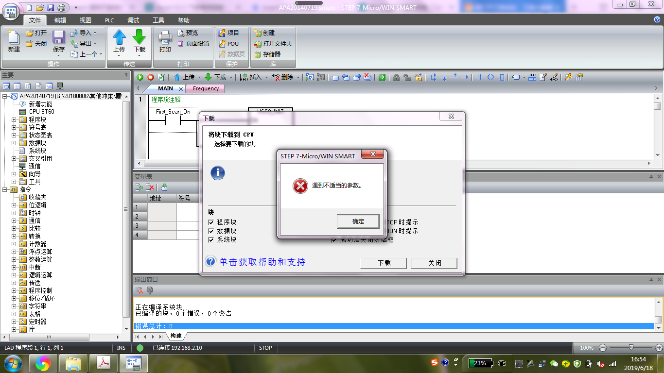

S7200 SMART编译没问题,下载时弹出“遇到不适当的参数”,无法下载程序。软件版本是V2.3,大家遇到过吗?这是什么问题,如何解决

这是2.3 版本BUG,2.4应该完善了。 你最早的建议采用2.2版本上传保存,再用2.4打开下载,一般这种情况是向导出现了问题

原来是是这样!我换台电脑试试,果然V2.4可以
感谢RENZHE大师!!万分感谢!!!!!
