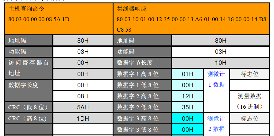

    仪表手册
    附件: 2017测微计.pdf (214 K) 下载次数:152
    附件: 2017集线器.pdf (332 K) 下载次数:137

    看了你上传的手册,
    分明是标准的MODBUS RTU通讯
    集线器地址是80H;
    03读出命令;
    因为是固定读,所以RCR都不用计算,照手册做5A1D;
    从手册看,读出的数据,高位在前,低位在后,要正确显示数值,还需将高位处理一下,再合并;

    代码:80 03 00 00 00 08 5A 1D
    读出站号80H,寄存器首地址为00H,共8个地址的数值;CRC码: 5A 1D
