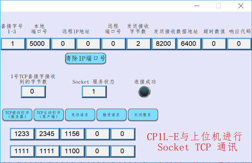

我用CP1L-E与上位机进行 Socket TCP 通讯,你可以参考一下。

引用第3楼18664371537于2019-06-26 15:38发表的 :
这个看起来怎么想威纶通的风格,你这是写的宏?
