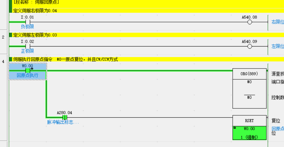

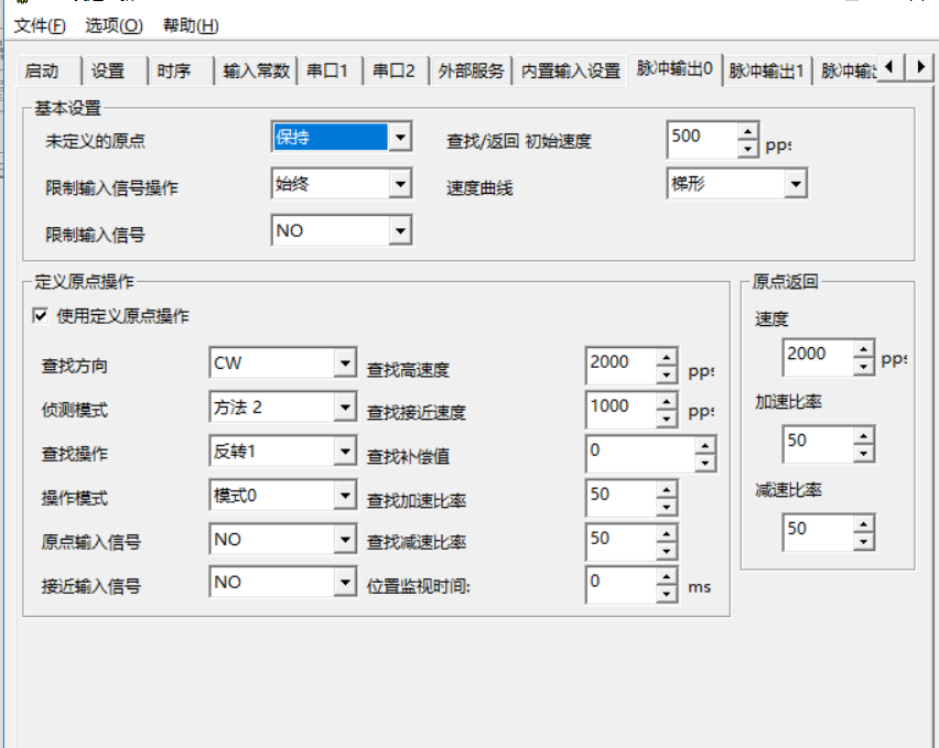

伺服回位,在原点信号那里停止了,脉冲输出标志位也没有断开,脉冲输出方向一直NO。说明回原点没有完成

改下伺服指令脉冲输出形式就可以 终结。求人不与求己
