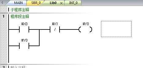

描述:库文件梯形图

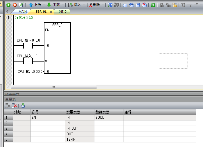

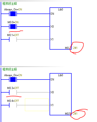

描述:主程序调用运行效果
上面是我做的一个库文件测试,测试失败,请教一下大家错在哪里了,麻烦指正一下,谢谢啦。

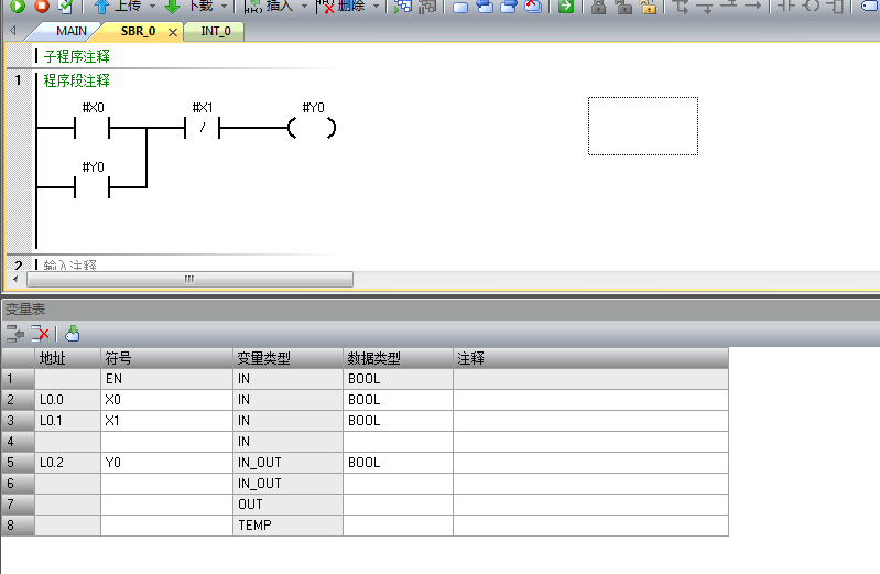

Y0 要定义为IN_OUT类型

引用第1楼sjm213于2019-06-15 16:38发表的  :
Y0 要定义为IN_OUT类型
200SMART临时变量哪里有IN_OUT类型?

要么用IN_OUT类型,要么每次调用手动修改绝对地址,我之前也是这么干的

照搬楼主的做了一个:
