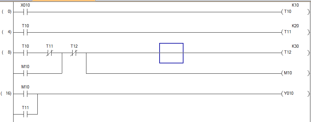

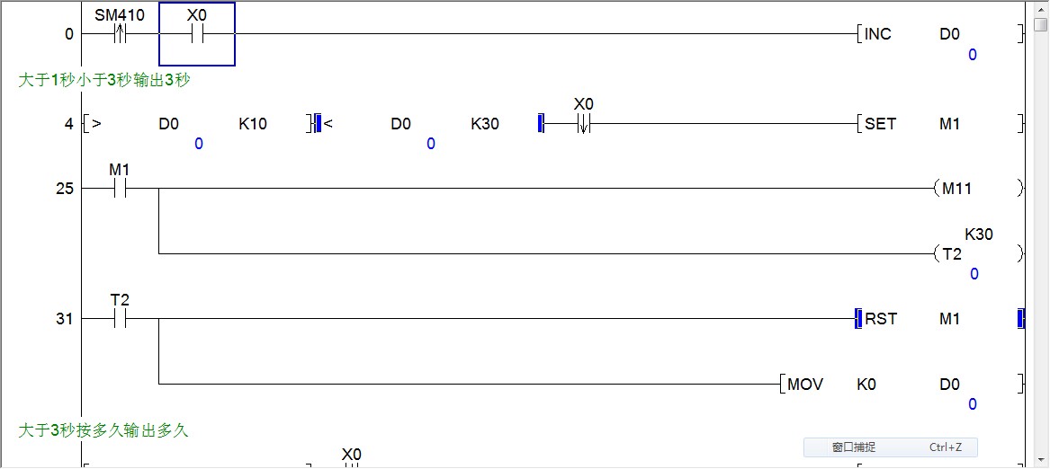

按压时间小于1秒无输出,大于1秒小于3秒输出3秒.大于3秒按多久输出多久.想了好久没搞好

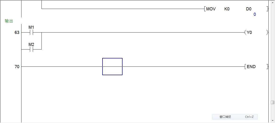

谢谢各位的热心帮助,想法是防止误感应输入 小于1秒忽略输入,大于1秒小于3秒当3秒感应,超过感应3秒感应多久算多久,本想是输出时机是感应的时候,但感觉无法实现,因不知道感应是否大于一秒,只能延后一秒输出,8楼能达到我的要求.谢谢各位!

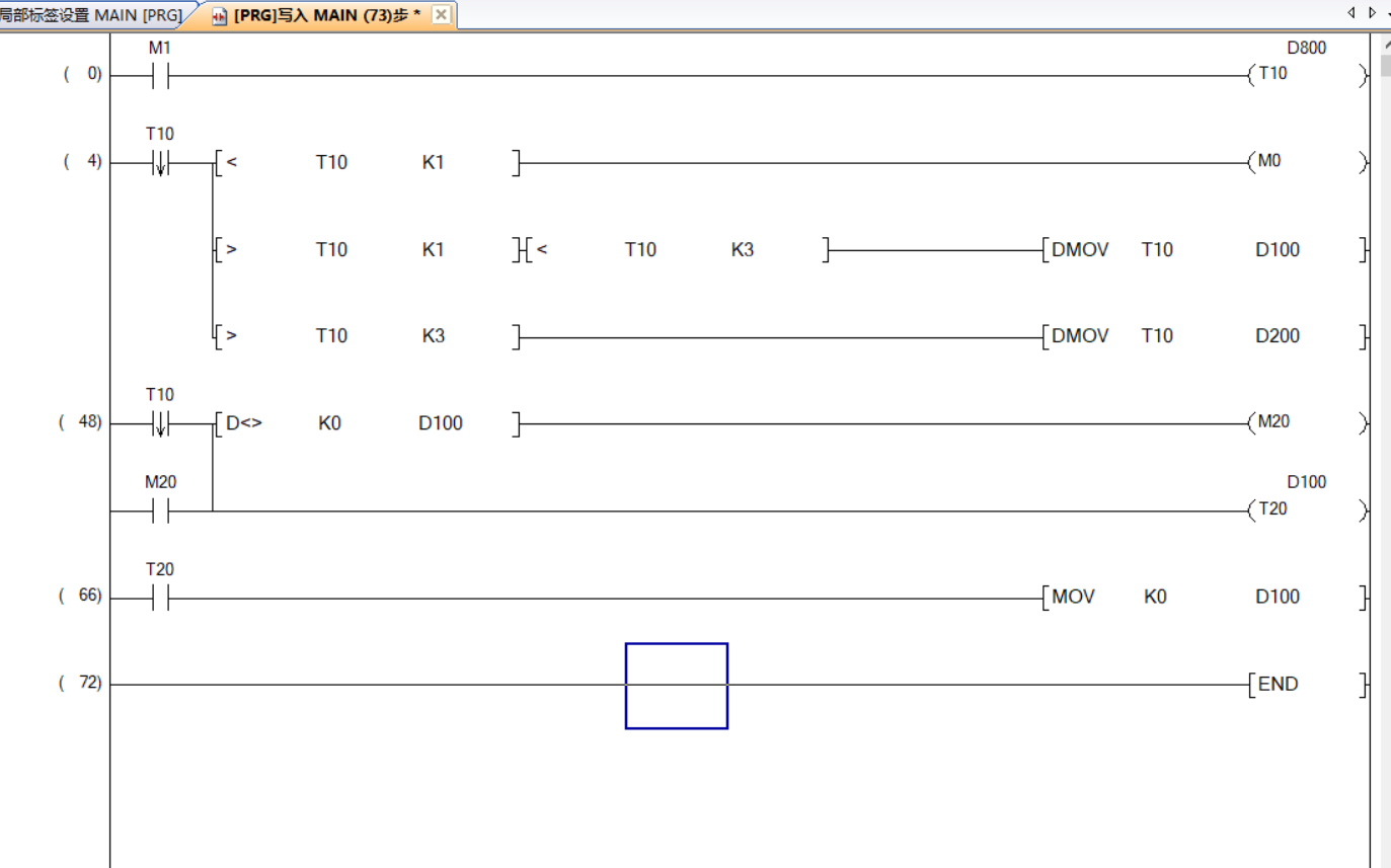

发表于: 2019-06-14 20:26
这样应该可以的

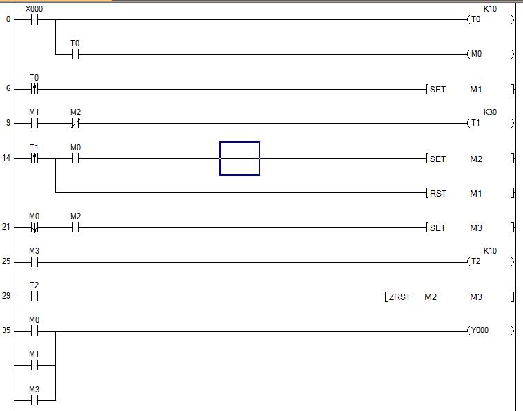

謝谢两位回复,我还是没搞定,能帮忙用三菱PLC编下吗,谢谢!

发表于: 2019-06-14 23:17
先来分析一下:
1.按压时间小于1秒无输出---设1计时器T0,设值大于1S,即可;
2.大于1秒小于3秒输出3秒.----将计时器设值N秒,然后,比较T当前值,大于1小于3时,触发另一网络,计时3秒输出;
3.大于3秒按多久输出多久;----上述T,比较大于3时,将当前值,传给另一网络的T作计时输出;
程序就这样写就好啦
[ 此帖被anlyl2014在2019-06-15 00:10重新编辑 ]

发表于: 2019-06-15 00:01
如果读取不到当前T的值,可以转变成计数器,然后将计数器的值转换成时间,代替即可

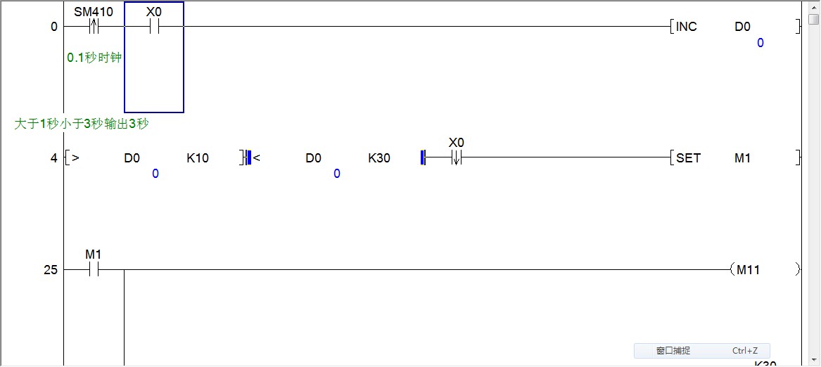

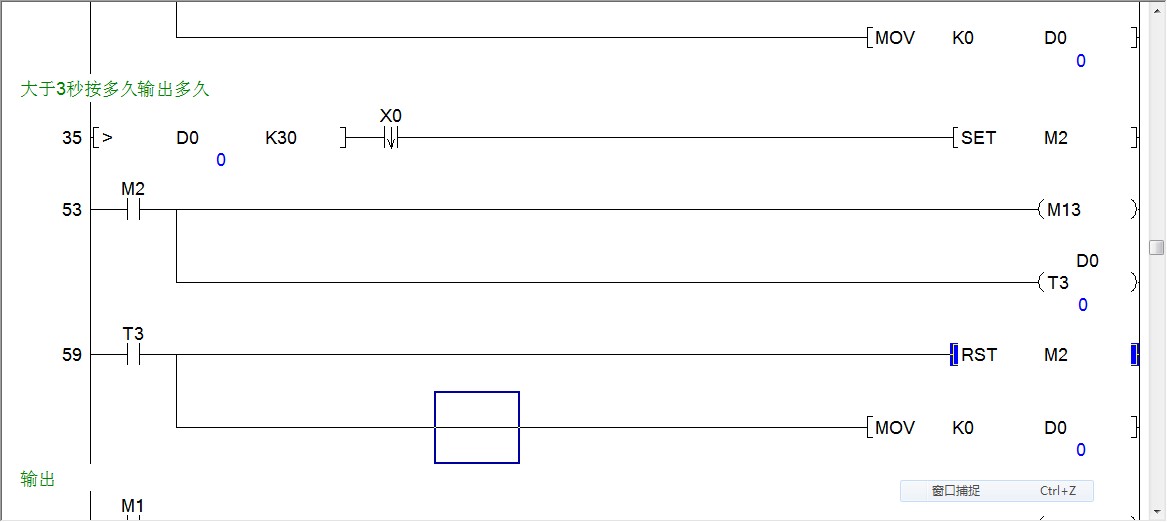

发表于: 2019-06-15 00:06
写个三菱FX3U的程序给你参考
TIMER-TEST.rar
(158 K) 下载次数:12

发表于: 2019-06-15 09:37
参考一下

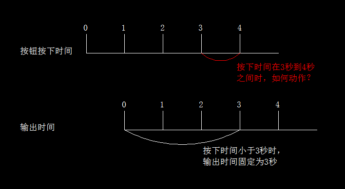

发表于: 2019-06-15 10:13
仔细再想想,楼主出题不严谨。
下载积分:+5(chenlf)
东隅已逝,桑榆非晚。
apei2014
工控的世界,我不懂
1199 个
1844 点
79221 分
在线时间: 524(小时)
2016-08-15
2025-03-05
查看apei2014的
发表于: 2019-06-15 10:20
估计楼主的意思是按下1秒到3秒时,固定输出2秒。

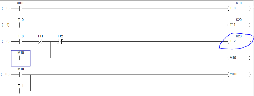

发表于: 2019-06-15 10:32
引用第2楼wenxuehero于2019-06-14 20:26发表的 :
这样应该可以的 [attachment=234020]
对,是我没认真看
