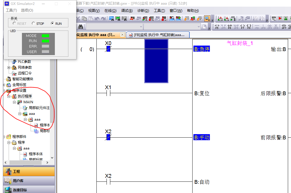

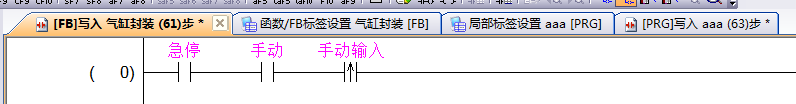

我照着星三角型启动编了一个气缸的程序,能通过编译,但是程序上始终有个星号切不能离线仿真。请大侠帮我看看。

可以了
执行类型,删除后,重新再拉上去,全部编译,OK
新的程序:

请问大师具体是怎么操作的呢,我现在也遇到这种情况?
请问楼主 您具体是怎么操作的呢?我现在也遇到和你一样的情况。
