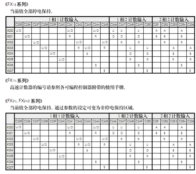

用C251没有反应,不计数。用同样输入口的C252就能计数,能读出编码器值。这是什么原因呢?

你程序中使用了X0了吗?

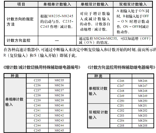

这是高速计数器的使用

没有,
就写了LD M8000 C251 K1000做测试
C251不计数,换成C252就可以

PLC侧面标签拍图 看下真假。

PLC是真的,查过了。
这个plc之前都用过C251。今天不知道怎么回事,就突然用不了了。

清下内存,再重新下载程序试下

感谢6楼,今天试了一下,清除一下内存再写入程序,C251就可以用了。
