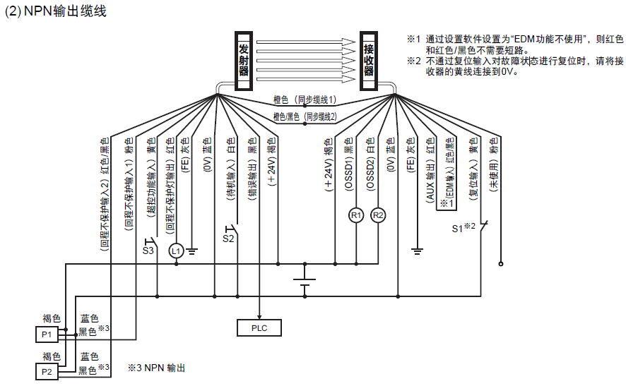

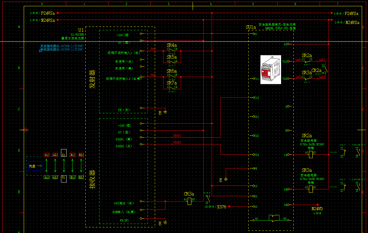

请教一下欧姆龙安全继电器和这个基恩仕的安全光栅接线

有用过的同行请指导一下。

我觉得画得挺清楚了啊,还需要别的什么?

刚好做这个项目

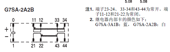

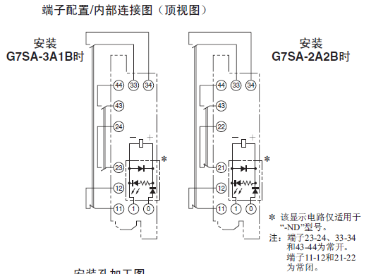

谢谢,不过我没有用到G9SA。
以前没用过这样的组合,不太清楚安全继电器的常开和常闭的用法。

其實就等同一般繼電器接點使用方法
就是一個單純的接點而已
