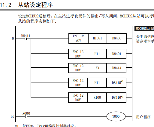

求一份三菱fx3u的ADP通讯模块的通讯案例

要跟什么通讯?三菱手册就有啊。ADP可以做MODBUS 很方便。

我想要完整的案例,手册里都是指令说明,没有完整的案例,你要是有ADP通讯模块的通讯案例给我一份呗,就是MODBUS协议的,485通讯

http://down.ymmfa.com/?id=364
这份手册你仔细看,有做MODBUS从站和MODBUS主站时的样例程序
在11章节,如下图:
