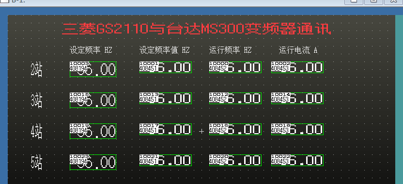

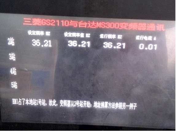

应网友要求,特做此例,供有需要者参考。
例子描述:
1.三菱HMI与台达变频器MODBUS RTU通讯
2.共4个从站
3.例子HMI程序,设置说明文档
实物验证图片
[ 此帖被anlyl2014在2019-06-05 21:35重新编辑 ]
附件: GS2110_MS300_COMM.rar (274 K) 下载次数:1879

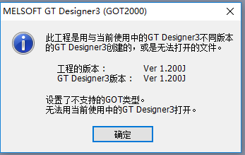

    我想问一下:楼主能说说你用的软件是什么版本的吗?我这边无法打开? 好奇怪啊

    打开你的电脑找到这个文件打开GT Works3 1.200J在第一个文件夹里面打开 Disk1然后在打开这个文件  Disk1 在 GS 文件里面点击这个安装包安装就可以了 GS Installer

    楼上正解,需要安装GS系列补丁
