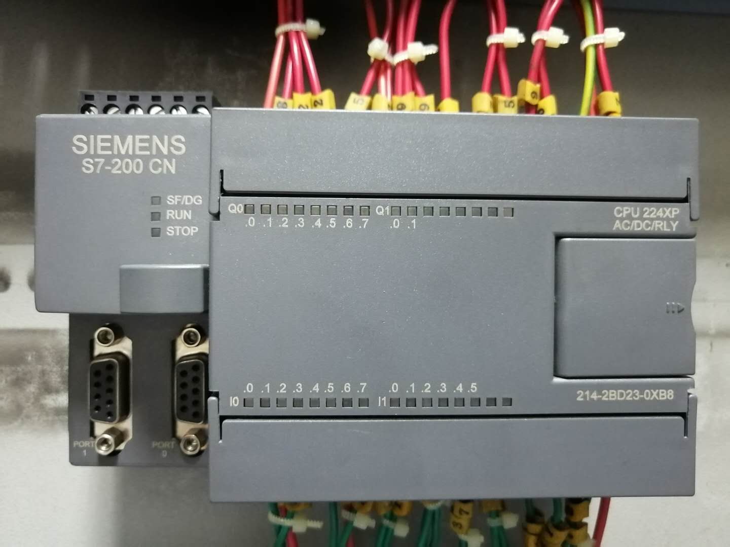

如图S7-200 CPU224XP,本体有DC24V输出,为何一个灯都不见着?电源板问题还是。。。各位大神请多赐教

电源220是不是正常,CPU有没有烧坏....

不可能吧,有输出,灯不亮,没遇到过这样的情况。

首先检查220V输入电源是否正常?然后看输出DC24V是否正常?如果输入220V没问题,一般是内部电源问题。

电源是DC24V

CPU下面规格是AC开头,也就是总电源是AC220,后面DC才是CPU内部电源输出规格

CPU板坏了吧

表示没有遇到过,如果确实输出不受影响,暂且先用着,坐等高人

碰到好几个台达24伏输出短路PLC电源灯亮运行灯不亮的情况。

PLC没有上电吧,RON,STOP,指示灯都不亮,那来的输出?

你这个好像是假货啊

一眼看出是假货!
