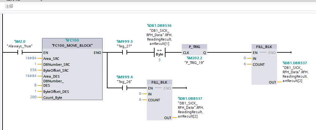

MOVE BLOCK中16#84是什么意思呢

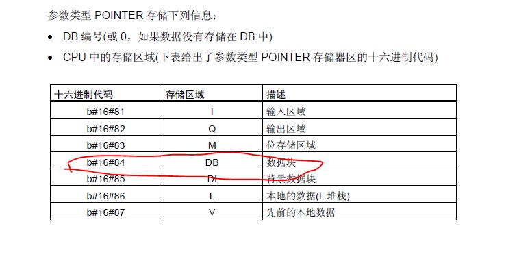

引用楼主一条毛毛虫于2019-06-03 14:44发表的 MOVE BLOCK中16#84是什么意思呢 :
Good Luck~
下载积分:+1(一条毛毛虫) 热心助人!

发表于: 2019-06-03 15:34
非常感谢
