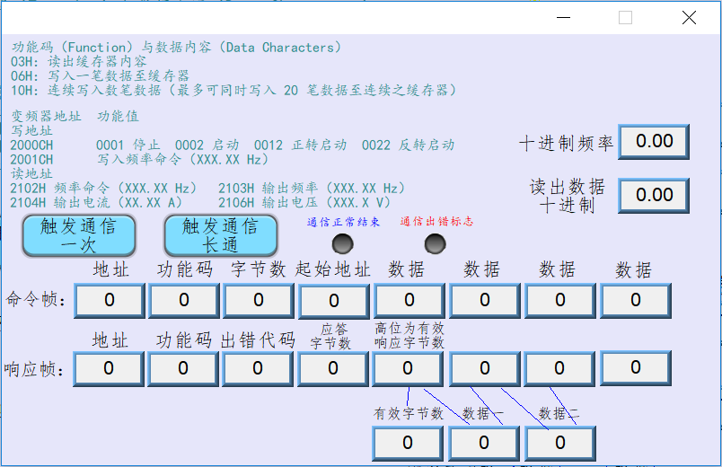

如图所示 我想在触摸屏下控制台达变频器的 正转/反转/停止/ 请问要怎么要欧姆龙PLC上编程

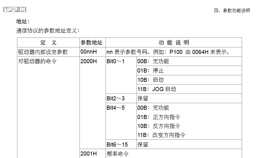

(0-1) 01B/10B 是停止与启动
(4-5) 01B/10B 是正方向与反方向
这个我搞不懂要输入什么指令了 有大神知道吗?

在HMI里做一个输入的,访问2000H;输入K18为正转启动,输入K34为反转启动,输入1停止.

参考一下,我用CP1L-E与台达变频器RTU简易主站。
