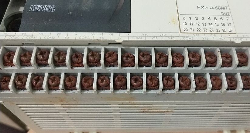

看到后吓一跳!感觉这起码是明末清初的锈色啊!
配个图比较下:

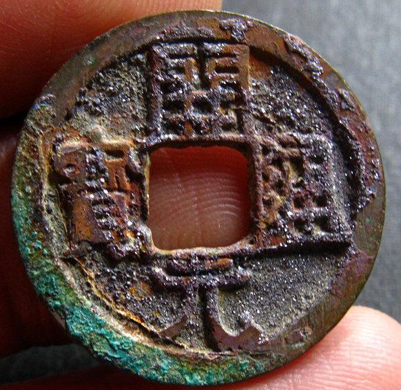

上图是唐朝的铜质开元通宝,至今一千多年,长期埋在地下,并且是雨水充足的南方,才会有这样的朱砂锈。

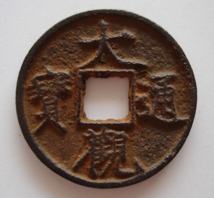

上图是宋朝的大观通宝铁钱,至今也有近千年,铁质的容易生锈,一般看到这样的也算是好品相的了。
可这个PLC我一查,生产日期还是今年的!说明现场使用可能只有短短几个月,甚至可能只有2-3个月。
作为一名考古爱好者,我20多年的专业知识被颠覆了
做假青铜器的,把仿品放进这车间,半年后肯定是战国早期啊!

    應該是車間有腐蝕性的氣體
    不然幾個月就這樣
    真的也是第一次見@@

    估计是有较强的腐蚀气体或者烝气

    化工行业,正常

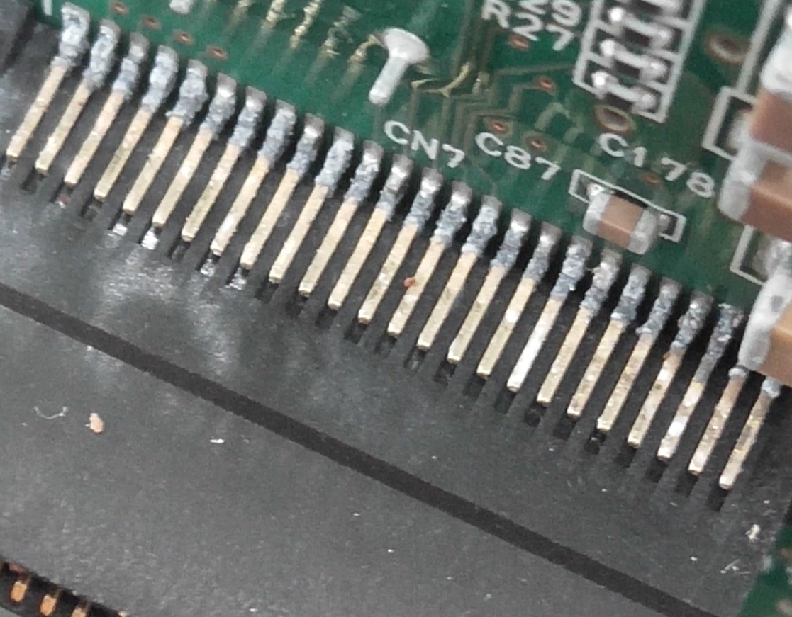

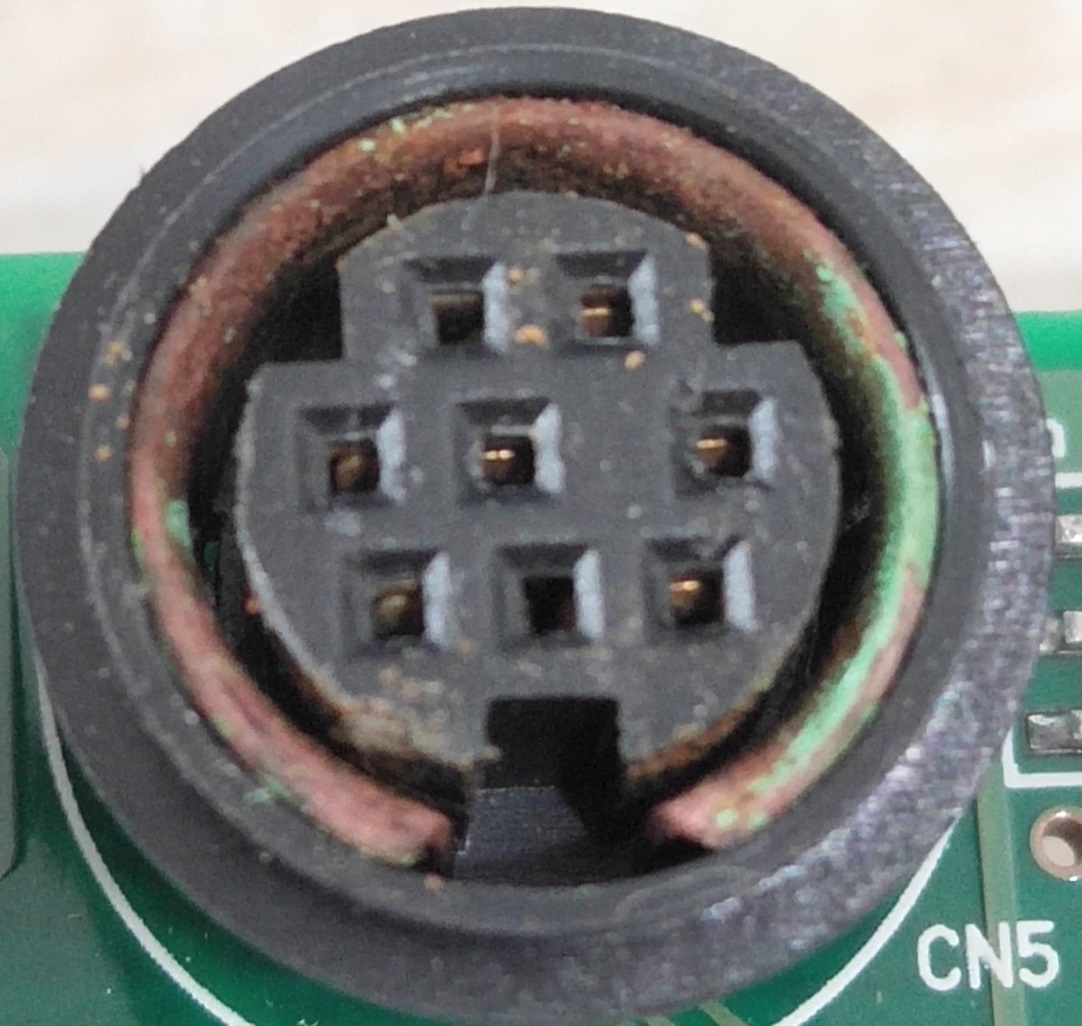

    站长,这不足为奇呀!我曾在电镀厂做过,腐蚀气体多的是,PLC一两年就成这样子。
    这是2个月的

    电镀,酸洗,六氟化硫,化工企业腐蚀很猛的

    这个故意做旧的,以后好买个好价钱

    这个可以翻新一下
