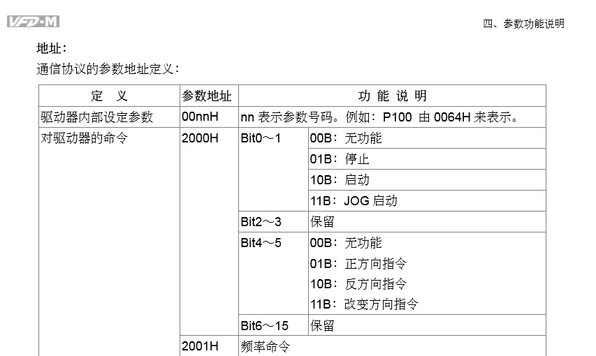

如图所示 我想在触摸屏下控制台达变频器的 正转/反转/停止/ 请问要怎么要欧姆龙PLC上编程
(0-1) 01B/10B 是停止与启动
(4-5) 01B/10B 是正方向与反方向
这个我搞不懂要输入什么指令了 有大神知道吗?

请参考我的例子
http://www.ymmfa.com/read-gktid-1667120.html

2000H为1是停止,为2是启动,为34反方向启动;为18是正方向启动

10进制数34转成2进制数是:100010;18转成2进制数是:10010;明白了吗?
非常感谢!
