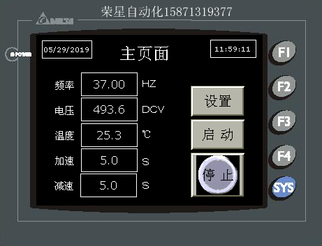

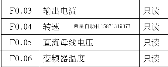

台达PLC与触摸屏,变频器通信,设置频率,加减速时间。显示直流母线电压,温度。
台达PLC、台达触摸屏,众辰变频器。
变频器参数  9600,8,E,1
F1.01=5
F7.00=1
F7.01=1
F7.02=1
台达PLC+台达触摸屏+众辰变频器.rar (71 K) 下载次数:1353
