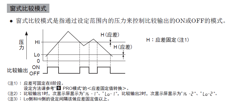

请问谁用过松下DP 100数学压力表,如何设置上下限报警?比如我要的压力是0.3KP 想在超过0.32KP 输出报警,低于0.28KP 也输出报警?请问怎么设置?看那个说明书看不明白,

用窗口比较模式

现在调是调好了,具体怎么调出来的,现在还是一片懵逼,估计调下一个又不会了,感觉这说明书讲的太含糊了,也没说怎么进入菜单,在哪个子菜单里设置,也许是自己的理解能力太差了吧

对,窗口比较模式,应该可以用。
