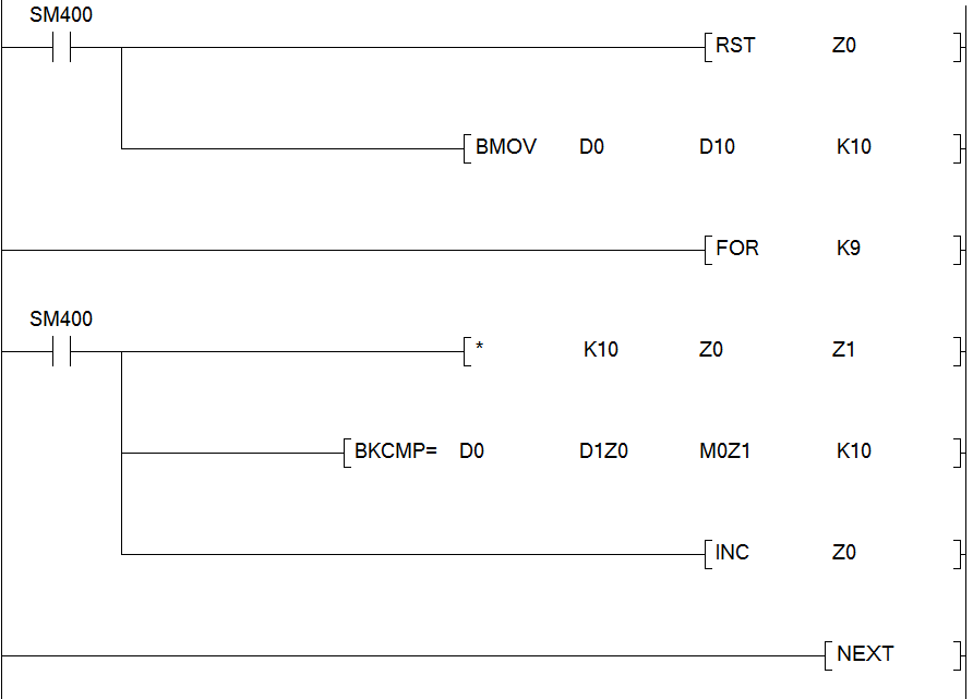

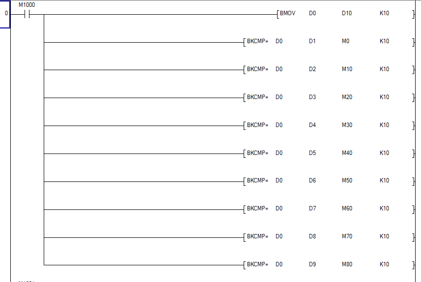

    引用第6楼john42tw于2019-05-27 09:07发表的  :
    參考看,自己改FOR...
    这个办法可行,思路独特,膜拜下
    BKCMP=块数据比较.zip (174 K) 下载次数:11

    引用第9楼wangdai527于2019-05-28 11:02发表的 Re:求问 各位  大神们 :
    这个办法可行,思路独特,膜拜下
    [attachment=233340]
    [attachment=233341]
    试着写了下双层循环,比这个程序要少占用M位,测试了下也是可行的
    双层循环.zip (174 K) 下载次数:11
