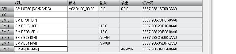

这套系统的完整组态是不是只要cpu和扩展模块的所有订货号给采购就行了???模块与模块或者与CPU之间还需要连接线或者其他什么东西吗???

有后面的订货号就可以了,模块之间的连线不需要,只要你的柜子能安装下这些模块。

按照订货号买就行,安装侧面有插针的,很方便

按列表名称购买,并按列表顺序插接就可以了

一横排能安装的下就不需要排线了,不能安装下需要另外一横排的话就需要排线
