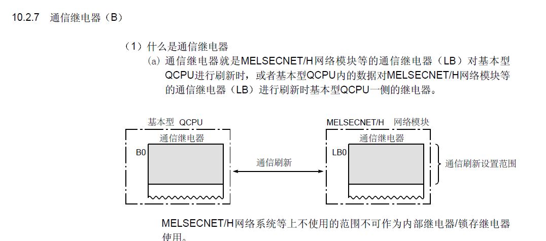

最近,在三菱梯形图中见到这样一种梯形图触点:
                     B0E6
这是什么触点,请指教。

    引用第4楼cvlsam于2019-05-19 09:12发表的  :
    [attachment=233100]

    链接继电器

    三菱双CPU,H网传送都有用到B软元件

    不做链接用时,可以做辅助继电器使用吧
