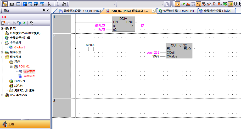

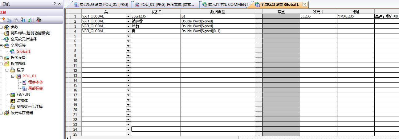

商和余数是64位, 两个32位数组元素。

贴图好像是三菱的把 要是我没记错的话
flyfeky
bilibili 工控贵族
894 个
1045 点
2010 分
在线时间: 689(小时)
2012-05-09
2025-03-28
查看flyfeky的
发表于: 2019-05-18 09:42
引用第2楼zl128828于2019-05-18 09:38发表的 :
贴图好像是三菱的把 要是我没记错的话
贴的是三菱, 用三菱做结构化, 除法编译不过去, 商的地址我填错了。在这里MARK一下。

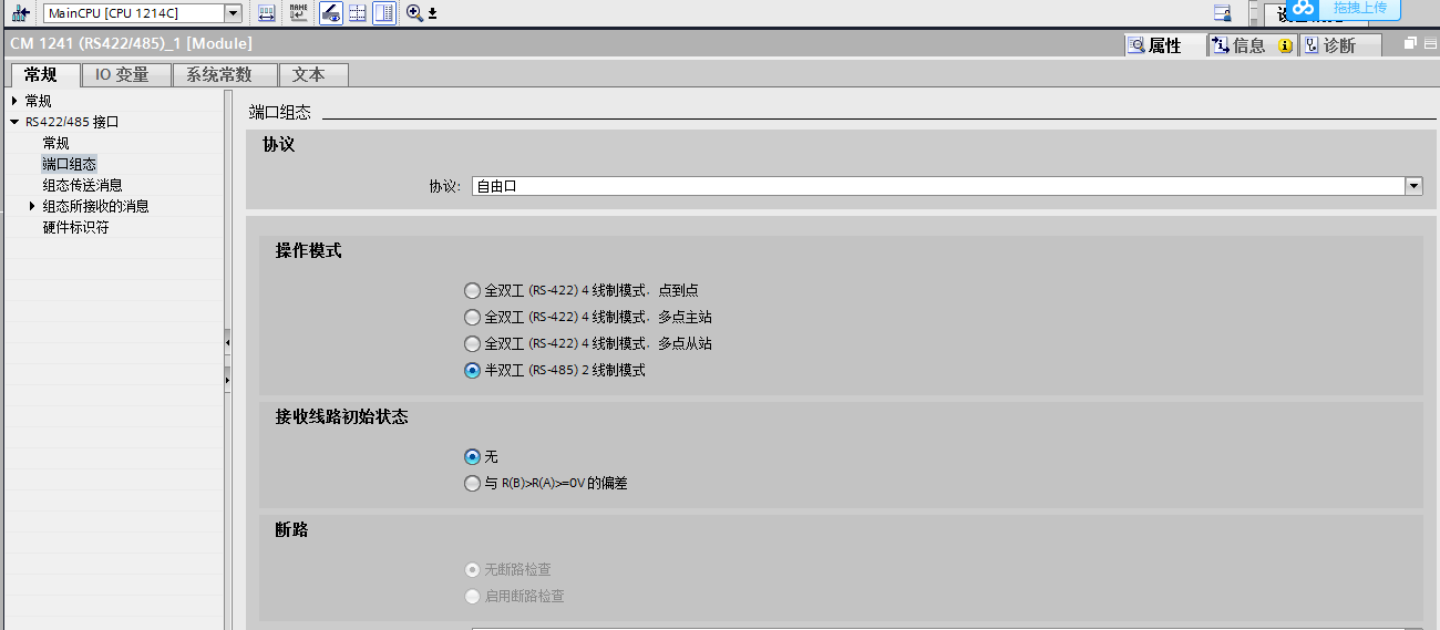

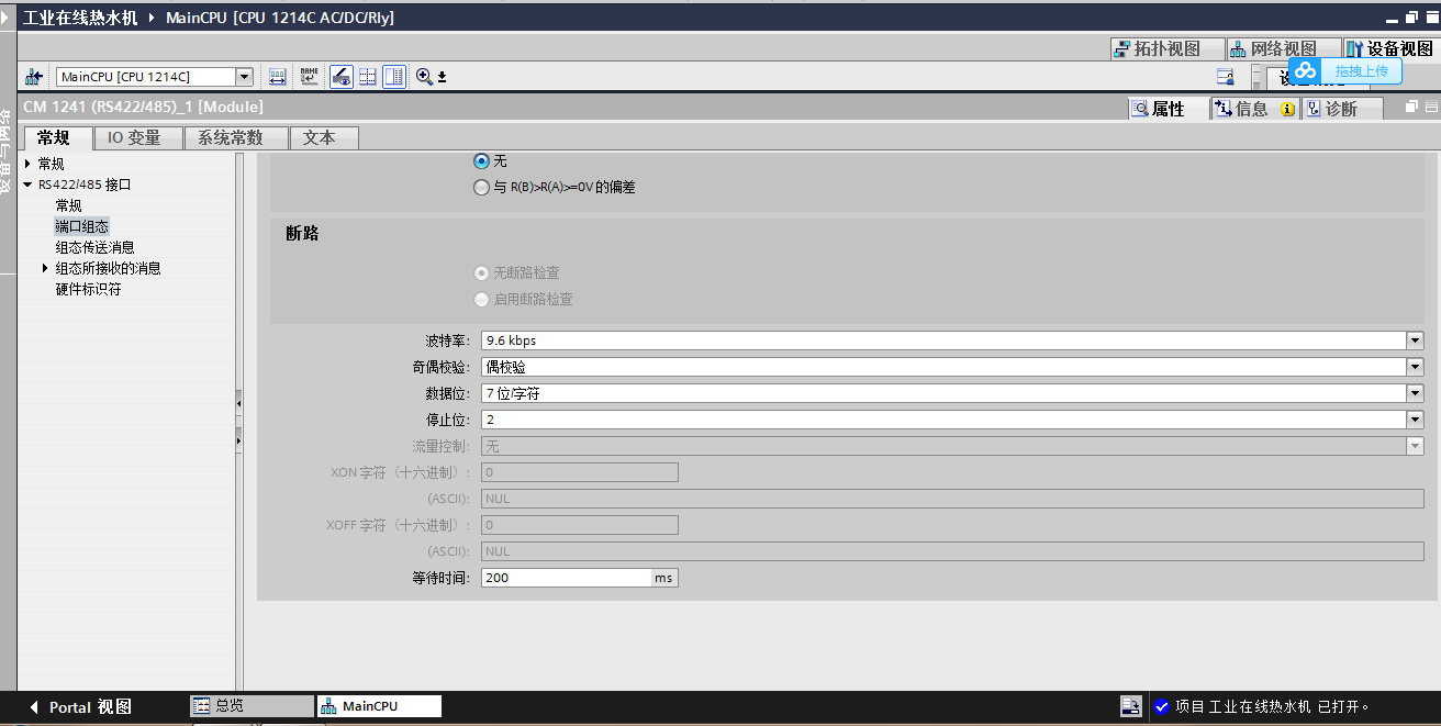

先贴一下组态信息的3张吧, 前阵时间我正好做了这个程序,但还不完整。 有PLC有E5CC的可以自己做一下。我用的博图。
