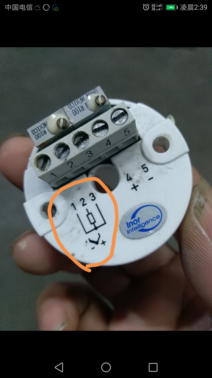

] 请教:实际接的是铂电阻,1  2  3的图不是热电偶的图吗?

热电偶接1.2脚;
铂电阻接1.2.3脚;

    可以接热电偶,也可以接热电阻

    画的很明白1、2接热电偶,1、2、3接是热电阻。

    这个变送器有来历啊,看见那两个墨西哥产的可调电阻了。

    那两个电位器是调整零点和量程的
