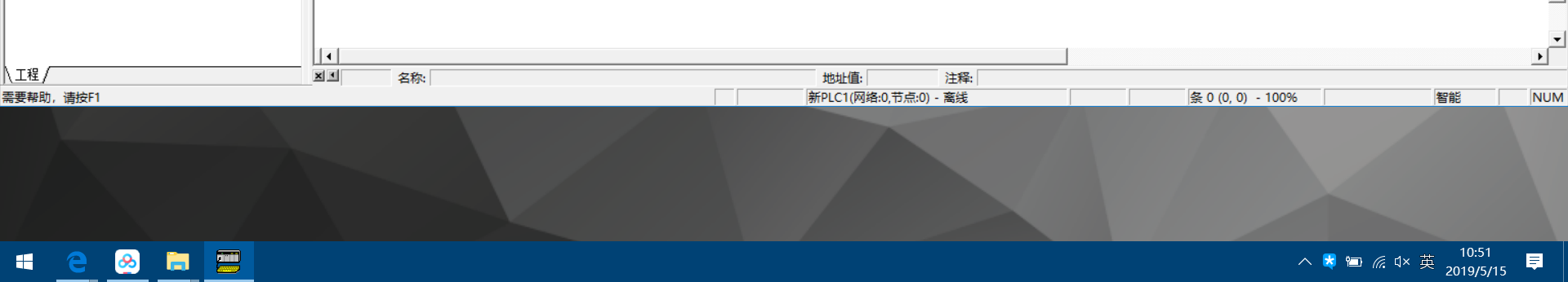

打开欧姆龙编程软件,电脑显示屏就现电脑不能满屏 桌面下面一节始终时不能用的 电脑时WIN10专业版的,欧姆龙软件:CXONE v4.40

问题解决了,具体步骤如下。
1. 打开CX-Programmer,选择“工具”——“选项”;
2. 点击“通用”选项卡,选择“高级”;
3. 勾选“当下一次启动CX-Programmer时不显示信息窗口”;
4. 点击“确定”关闭窗口后,重新打开CX-Programmer。

我是调了一下电脑的显示分辨率
