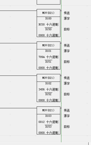

寄存器:
d0:#1234
d1:#5678
d2:#9ABC
我想进行移位:
移位后:
d0:#0012
d1:#3456
d2:#789A
d3:BC00
请问,要实现这种移位用哪个指令,我用了XFRB SLD都不行啊,移位顺序不对。

根据大神提示ASL,找到了NSFR,一起学习一下!
NSFR移位.rar
(4 K) 下载次数:14
[ 此帖被wangdai527在2019-05-13 15:20重新编辑 ]
下载积分:+1(yd1472004) 感谢分享!测试可行。谢谢
