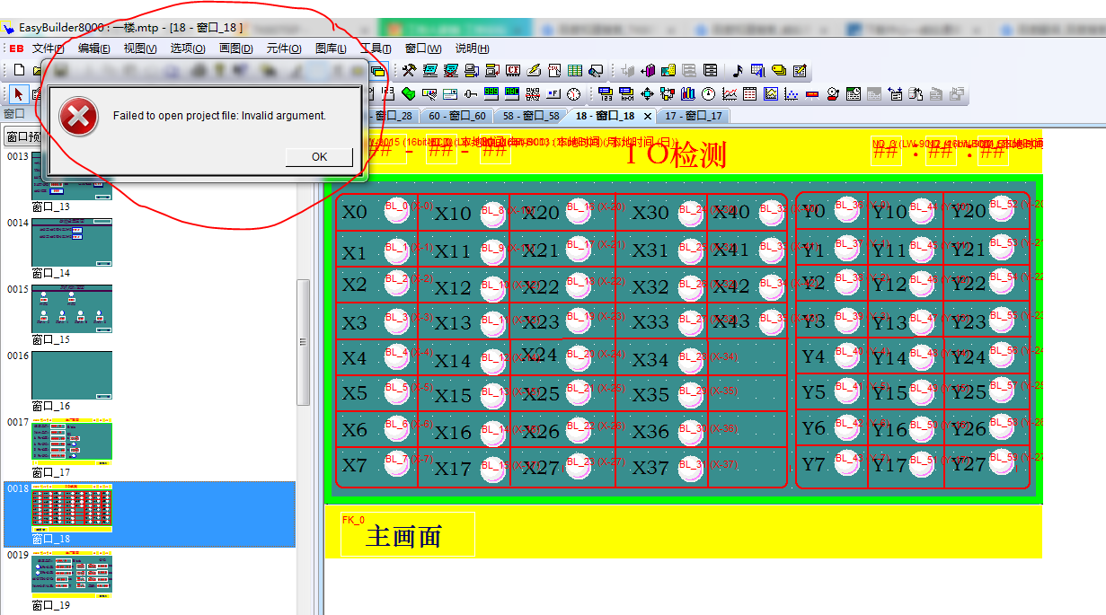

昨天论坛的大佬帮忙把xob文件反编译出来后,自己用EB8000打开编译正常无错误,但是模拟时提示invalid argument(无效参数),有哪位朋友遇到过同样问题的,麻烦解答一下,搞了一天多也没弄明白,也尝试把字体改成宋体了还是不行。拜谢。

哪位路过的大佬讲一下,谢谢。

最好把文件传上来,让大家帮你分析一下。

哪位大佬帮忙分析一下,这个文件我用EB8000可以打开编译正常,但是在线模拟失败,提示需要替换.flb、.plb、.snd文件需要替换,不清楚是不是因为这个原因。

檔名不要用中文看看,我試了也有一樣的問題,把檔名改成1F後就正常了,你試試看
