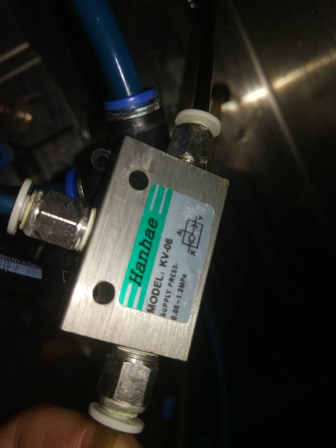

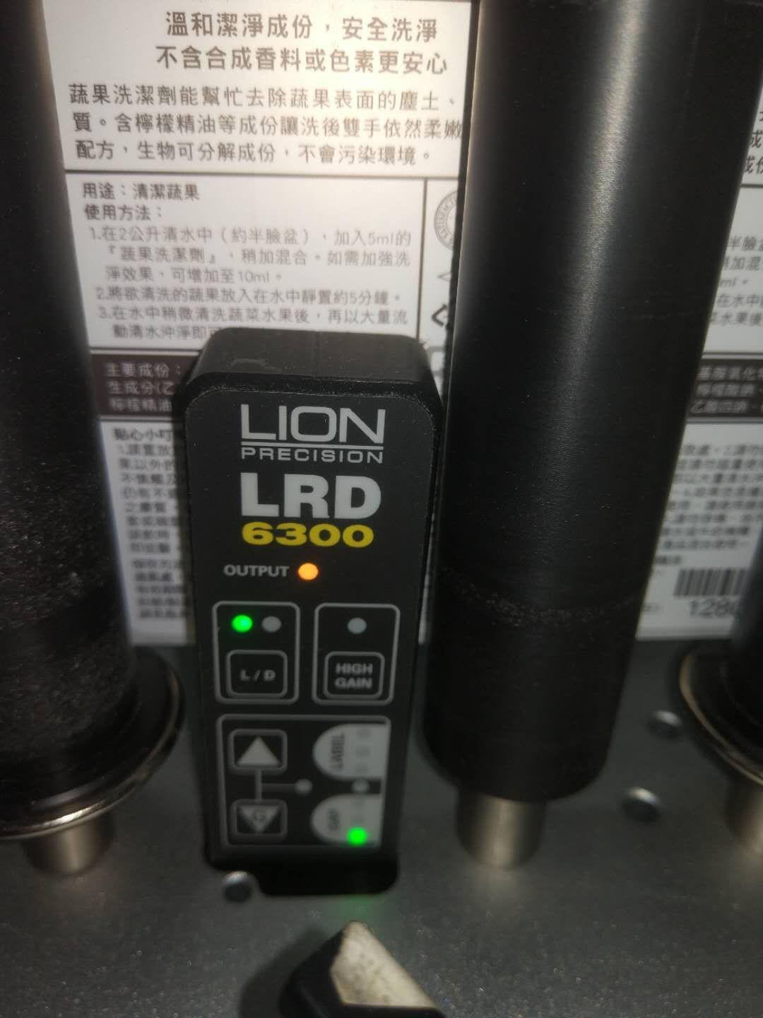

这两天修的设备,贴标机和灌装机,图片里这两个是什么东东?一个安装在贴标机的标签纸两面,问下这个是什么传感器怎样的工作原理,还有这个什么阀?安装在灌装机的气动换向阀的控制回路里(气动控制不是电磁阀),谢谢回帖的老鸟

气控单向阀

保压阀

下边是美国莱昂标签传感器。
百度关键词没找到相关资料,师傅能帮忙解释下它的工作原理吗?

电容式标签传感器,通过检测有无标签时电容值的变化,输出检测信号。

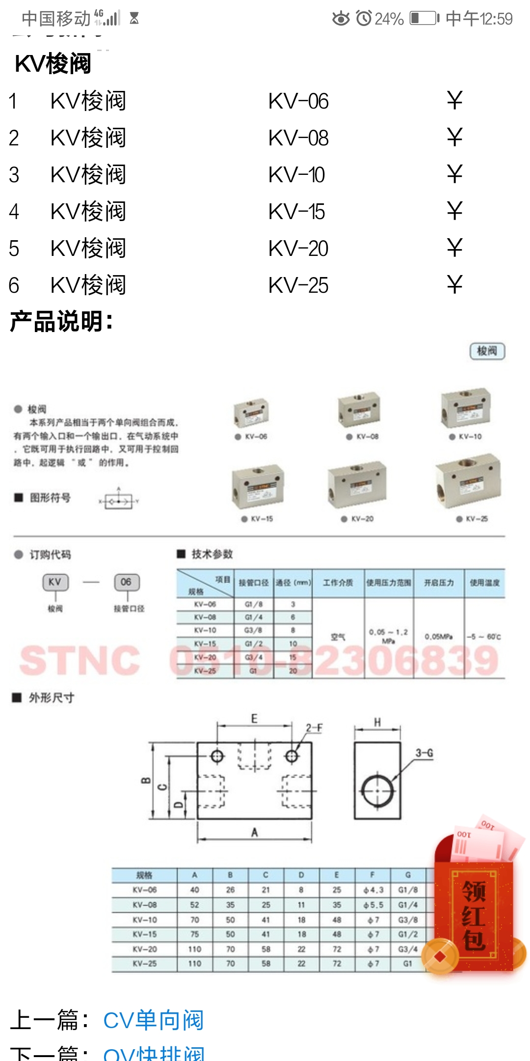

第一个是个单向阀,只不过是两个输入一个输出
