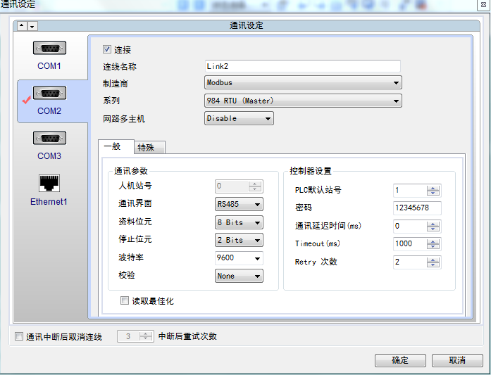

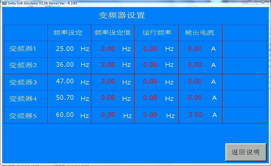

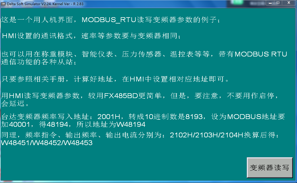

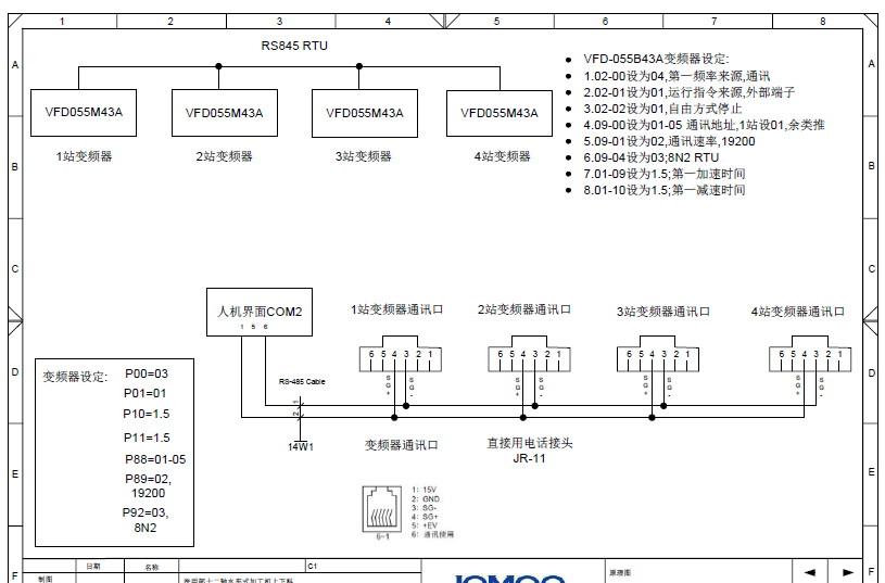

  例子描述:
1.本贴为台达HMI与多台变频器直接通讯,写入设定频率,读取设定频率值、运行频率、输出电流值的例子;
2.跟我的另一例子《FX3U_485BD_MODBUS_RTU与4台变频器通讯》相似,不同的是,本例是用人机直读;
供有需要的人参考,老司机请飘过!
先上图
人机与变频器接线
[ 此帖被anlyl2014在2019-05-09 12:24重新编辑 ]
描述:台达HMI例子
附件: HMI读写变频器MODBUS_UTR通讯例子.rar (10 K) 下载次数:2924
描述:变频器手册与接线,是从实际项目中提取,通讯速率要改为人机设置的相同
附件: 变频器手册与接线图.rar (3850 K) 下载次数:3956
