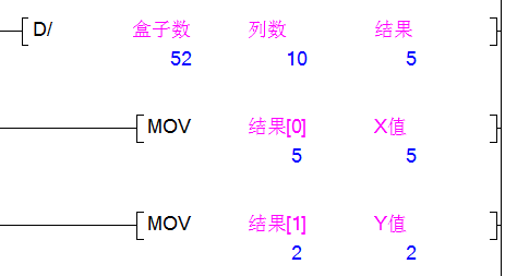

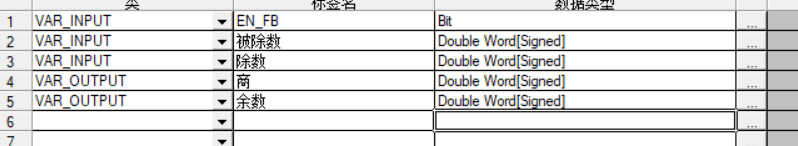

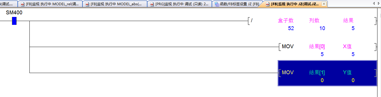

 如图,今天在网上看大神说在FB中可以用到变址
问题是添加完后,怎么在梯形图里面调用它?试了下各种格式都没成功
之所以用到变址是因为在FB块中用到除法,除法的结果和余数是相邻地址两个D,需要用到余数
又或者有其他办法实现吗?
方法很多,感谢!

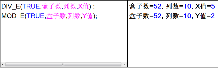

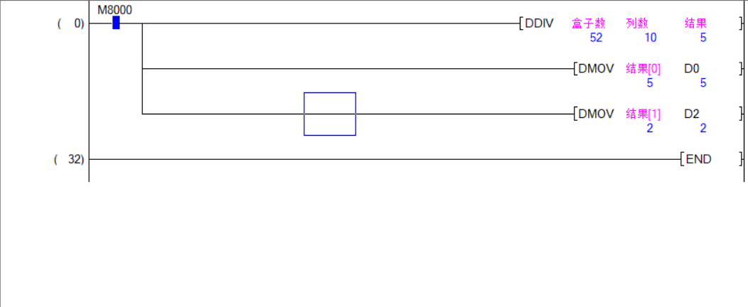

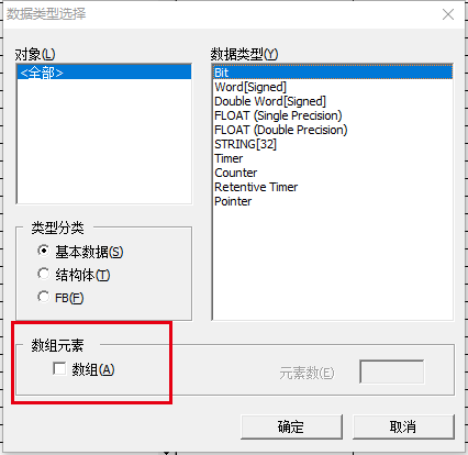

1、变址(必须用DDIV,基于数组的数据类型是Double):

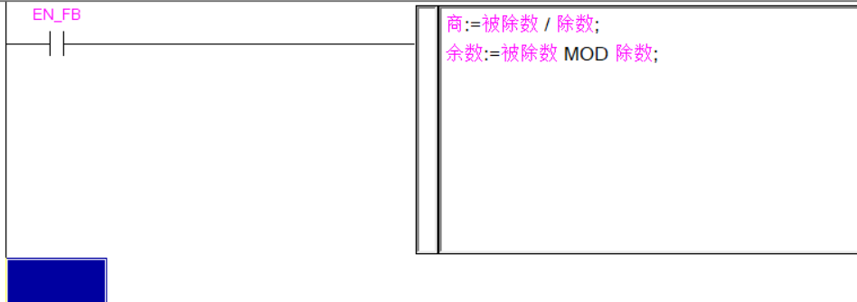

2、内嵌ST,用MOD_E函数
[ 此帖被wangdai527在2019-05-08 15:09重新编辑 ]

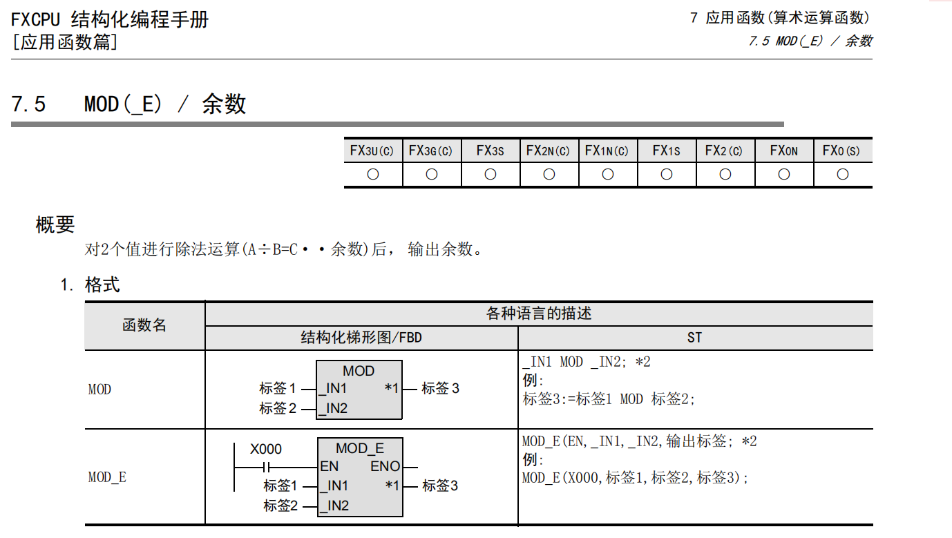

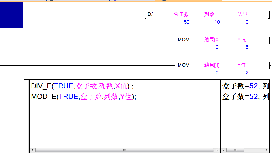

搞不懂你要问啥,取余数有指令mod.你建的是一个两元素的一维数组,和变址有什么关系!  ddiv(TURE,D1,D3,D5) D1/D3=D5;MOD_E(TRUE,D1,D3,D10)  D10存放D1除以D3的余数。

结果[0]:=被除数/除数;
结果[1]:=被除数 MOD 除数;

    确实是这种格式,直接用DDIV,就可以把商和余放在数组里

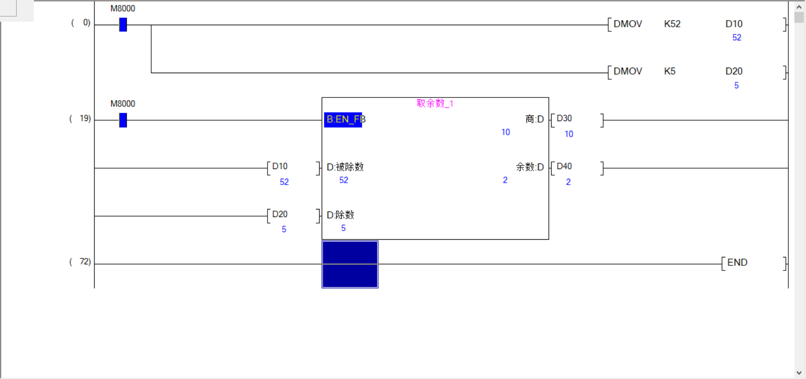

    三菱里面DIV(D1 D3 D5),执行的是D1/D3=D5,余数会放在D6。我想在FB块的梯形图里面用到这相邻两个D,但FB块局部定义只能定义单个数据类型。所以寻求变址的方式,去找余数。
    [ 此帖被wangdai527在2019-05-08 14:44重新编辑 ]

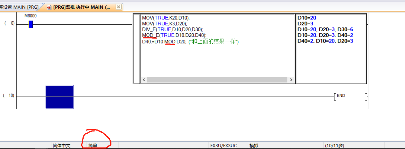

    敢问楼主用的事哪款型号的PLC?,我用FX3U模拟测试可以得到余数啊

    三菱没有MOD指令,三菱里面DIV(D1 D3 D5),执行的是D1/D3=D5,余数会放在D6。我想在FB块的梯形图里面用到这相邻两个D,但FB块局部定义只能定义单个数据类型。所以寻求变址的方式,去找余数。
    简单工程中确实是没有直接取余
    选择标签的话,内嵌ST可以做。
    结构化工程中有MOD函数直接使用
    我是说的在FB块梯形图里面得到余数,正常扫描程序的梯形图是没问题的,因为得出来的D位有地址,直接地址上+1的D位就是余数

    我是试的DIV指令,没有用到DDIV
    还得考虑到单双字啊,受教了
