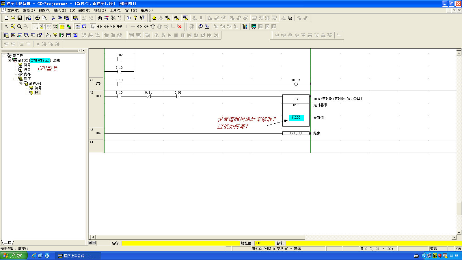

请教CPM1A定时器设置值如何用地址修改

请教CPM1A定时器设置值如何用地址修改?

内存DM区

TIM 16 D20 记住在使用D20之前必须用BCD将BIN数据转换成BCD,否则带HEX的字符不执行动作
