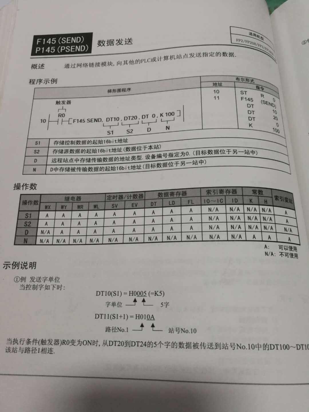

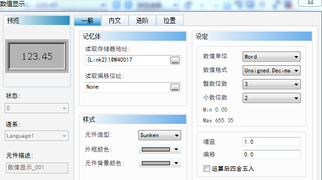

准备用松下的FP-X C30PLC通过MODBUS RTU通讯方式控制三台蠕动泵定量停机,蠕动泵的通讯协议有,由于水平有限,没弄过不知道怎么入手,恳请师傅们有空帮忙编个例程,感激不尽!

    先用串口助手把你想用的指令和泵的通讯测试好,再用写就好了

    你应该先看看指令格式,根据格式去发,或者你把指令格式发出来看看

    谢谢,松下的指令应该是用F145

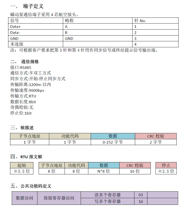

    先找个串口调试助手,再找下ASCII码表,按照第一张图里的帧格式在串口调试助手里面发送数据,直到能通讯上,通讯上后把PLC链接到串口调试助手上,用PLC发送数据,直到能发送正确的通讯帧,31H 33H 34H CRC校验字符,这个格式自己对照帧格式看

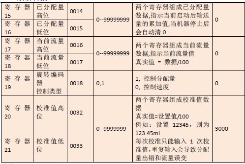

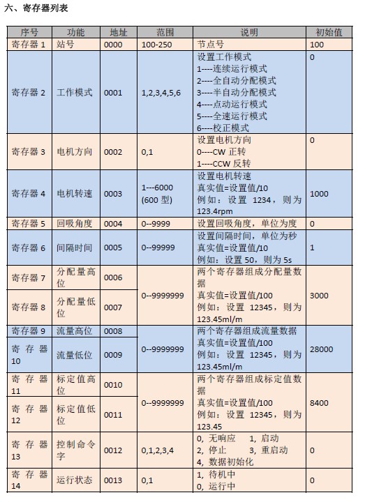

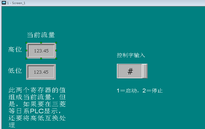

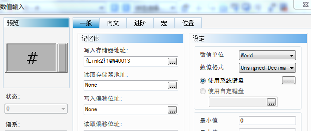

    简单讲一下:
    1.通讯格式:9600.RTU 8N1
    2.寄存器0012H为控制字,给它写入1为启动,写入2为停止;
    3.寄存器0016H,0017H是当前流量值,此2个寄存器组成32位数,读出后在PLC作比较,判断是否启动;这里说的不一定正确,只是根据你贴的东西举例
    没用过松下的FP-X C30PLC,无法帮你,如果用FX3U的可参考论坛例程,如果用HMI做更简单,若有需要,我可以发一个用台达HMI读MODBUS RTU从站的例子给你参考
    你最好上传完整的使用手册
