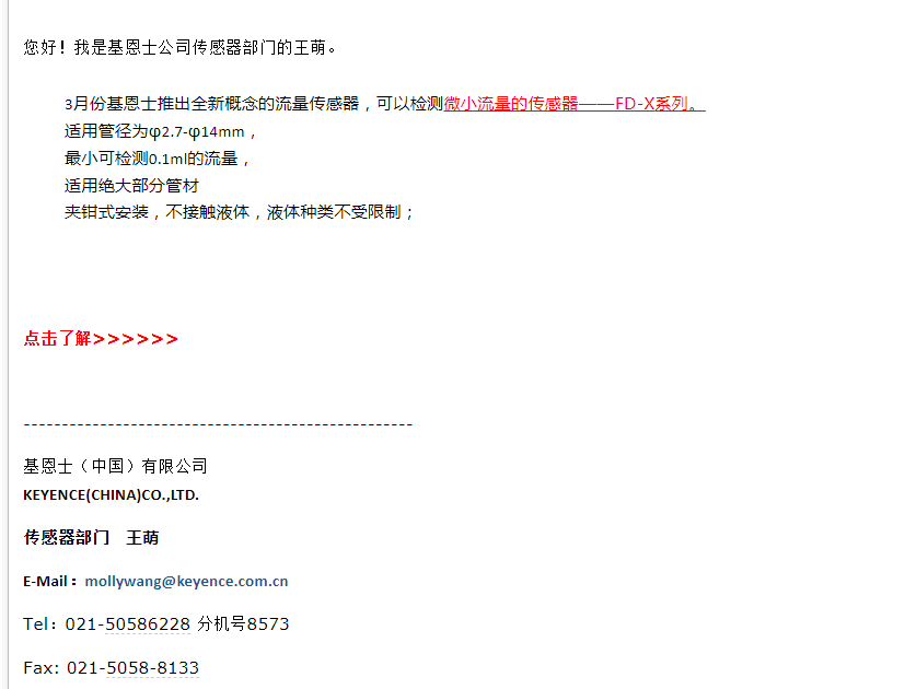

chenxue163
270 个
407 点
8206 分
在线时间: 735(小时)
2013-10-26
2025-04-07
查看chenxue163的
发表于: 2019-05-09 15:27
刚收到基恩士发的广告邮件,和楼主的要求差不多
