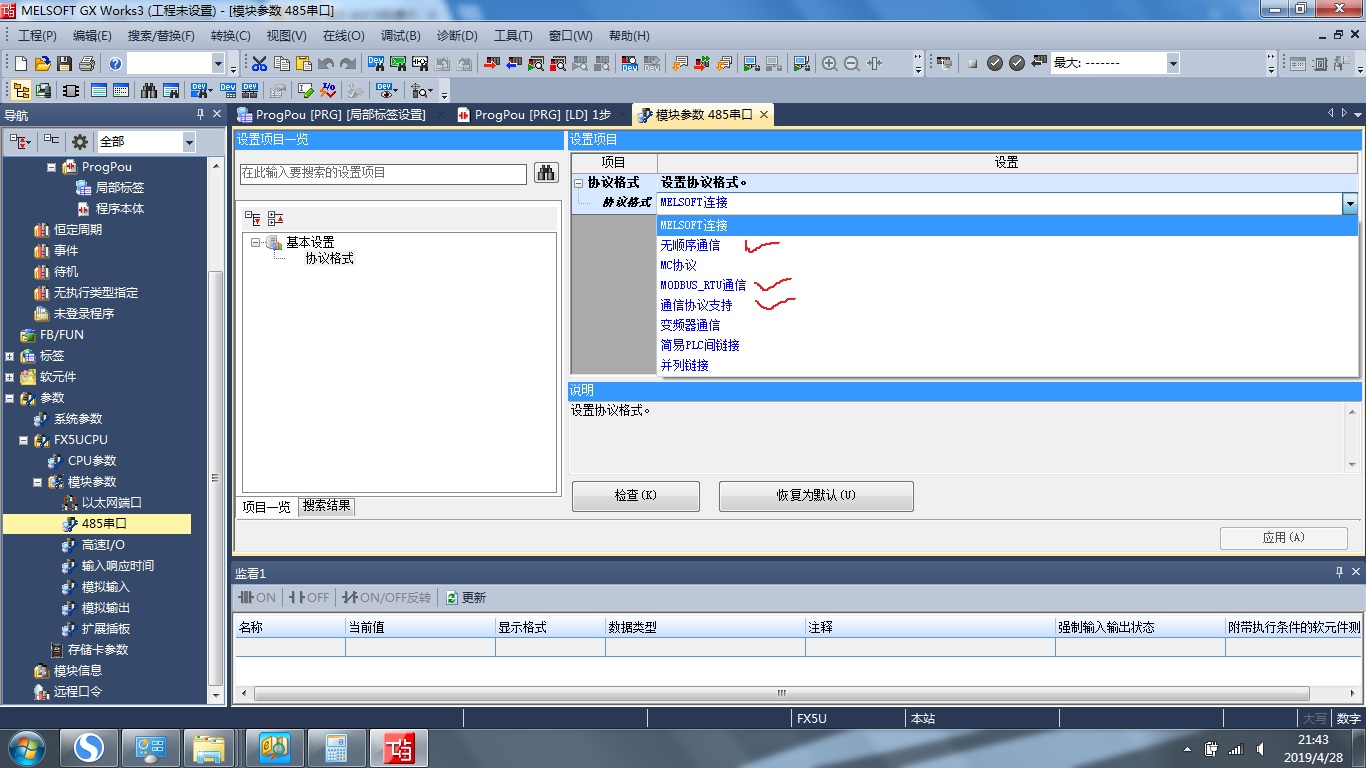

描述:FX5U RS485 MODUBUS RTU 自带方式
[    post][/post]最近研究了FX5U  RS485 ASCII码通信案例,RTU相对简单,就没有提供案例
      可参考三菱的官方资料:MELSEC iQ-F FX5用户手册(串行通信篇)
提供的2个方式: 1.无顺序通信方式;
                             2.三菱自带的通信协议支持功能,很方便,这个方式做MODBUS RTU会更加方便
额外也做了一个Modbus RTU通信协议支持的案例供参考, 其实用自带的Modbus RTU通信
额外也做了一个FX5U 自带的 Modbus RTU 方式
[    post][    sell=3][/sell][/post][    sell=5][/sell]
[ 此帖被hoya2006在2022-06-07 11:51重新编辑 ]
描述:ASCII 无顺序方式
附件: FX5U RS485 ASCII 无顺序方式.rar (1218 K) 下载次数:2079
描述:ASCII 通信协议支持功能方式
附件: FX5U RS485 ASCII 通信协议支持方式.rar (1253 K) 下载次数:1742
描述:FX5U RS485 MODUBUS RTU 通信协议支持方式
附件: FX5U MODBUS RTU 通信支持方式.rar (1670 K) 下载次数:2180
描述:FX5U MODUBUS RTU 自带方式
附件: FX5U MODUBUS RTU 自带方式.rar (278 K) 下载次数:1930
